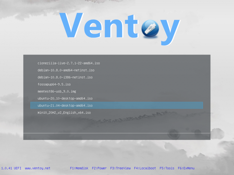

Ventoy is een opensourceprogramma waarmee zelfstartende USB-sticks kunnen worden gemaakt.
De manier waarop het dat doet, is echter anders dan vergelijkbare tools.
De USB-stick hoeft slechts eenmaal geprepareerd te worden en daarna kunnen net zoveel ISO-bestanden
op de stick geplaatst worden als er vrije ruimte is.
Ventoy maakt zelf automatisch een bootmenu aan voor de aanwezige ISO-bestanden.
Ondersteuning is aanwezig voor zowel UEFI- als legacy-boot en het is getest met meer dan 700 verschillende ISO-bestanden.

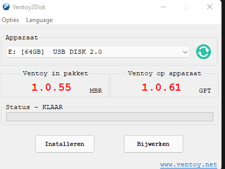

1 opm.: USB mag niet geformatteerd zijn in exFAT, enkel FAT-32 !
als je MBR kiest lukt het niet in een GPT-systeem en om gekeerd. heeft je systeem 'secure boot' dan dien je deze ook op te zetten.
je stick moet ook te zien zijn in het op startmenu ( bootmenu ), anders is ook noppes
om je ventoy stick aan te passen kies je optie en bv secure boot en eindig je met bijwerken ( dan verschijnt er een slotje ), heb je secure boot niet nodig: optie secure boot uitvinken en eindigen met ' bijwerken ' ... je hoeft het niet steeds opnieuw te installeren .....
