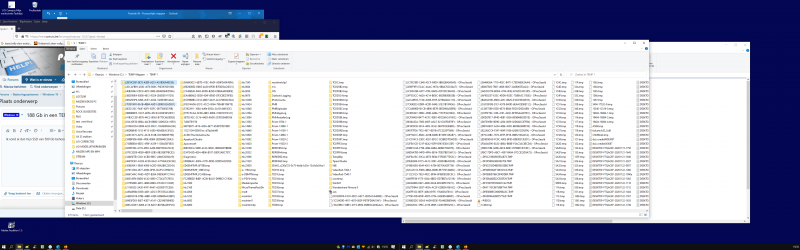

Ik vond al dat mijn SSD van 500 Gb behoorlijk veel Gb's opslokte (166) , maar ik zie ook in Windows een TEMP-map staan met 188 Gb.
Veelal dit soort bestanden:
maar ook deze, met telkens een massa aan kladblok(activity)bestanden
Moeten die echt allemaal bewaard blijven?

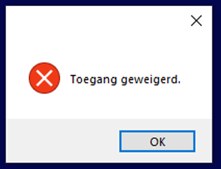

Verwijder maar alle bestanden in de temp folders. Mogelijks ga je ze niet allemaal kunnen verwijderen omdat die nog in gebruik zijn ofzo, maar op die paar na gaat dat geen probleem zijn.

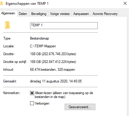

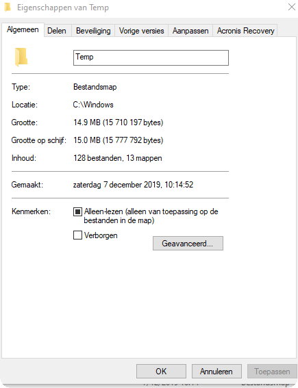

raar dat deze bij hem vermeld staan op C:\Temp-mappen ik zie deze enkel op C:\Windows\Temp en dan nog is deze hier amper 15Mb groot ..
Bekijk bijlage 248860

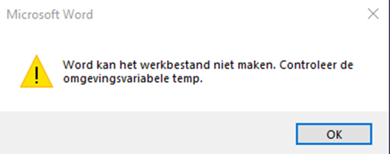

Als jij dat raar vindt, dan vermoed ik dat het niet in orde is...Moet die TEMP dan niet onder Windows staan en staat deze dan niet verkeerd of onterecht? Ik schrijf dat omdat ik met grote regelmaat meldingen krijg dat een opgeslagen Word-bestand niet de TEMP-map kan vinden. Ik vermoed dat het pad daarom niet juist is, ontbreekt of verkeerd verwijst...
normaal zou je deze op C\Windows\Temp moeten hebben bij u echter staat deze gewoon op de C\ bijgevolg kan er van alles naar toe geschreven worden dat er in feite niet hoort !

Ik heb Office 2019. Heeft een collega van PC Tuts er bij mij thuis begin 2019 opgezet: op deze TUF Gaming computer. Al snel werd duidelijk dat ik daar voor mijn werk helemaal niet mee vooruit kon. Ben dus toen weer teruggegaan naar 2003 waarmee ik ook op de oude computer al die jaren prima werkte, tot macro's toe.
Ik heb wel Outlook van 2019 en dat werkt prima voor me.
Echter, omdat je geen delen van 2019 kunt verwijderen, zit ik dus vast aan Office 2019 ( met Word 2019). Maar dat vormde maandenlang geen enkel probleem met de 2003-versie. Totdat ik ineens die meldingen begon te krijgen met variabele temp en geen toegang.
2003 doet het nog steeds prima, ook voor mijn ingstelde macro's voor mijn dagelijkse werk, maar ik moet telkens die meldingen na opslaan van een document wegklikken, heel irritant, en ik heb ook geen idee waarom dat ineens zo gekomen is.
Dat heeft dan weer met die rare plaats van die TEMP te maken en daar zou ik toch wat verder op zoeken (hoe oplossen ?) als ik van jou was. Weet je hoe omgevingsvariabelen na te kijken en ev. aan te passen ?
