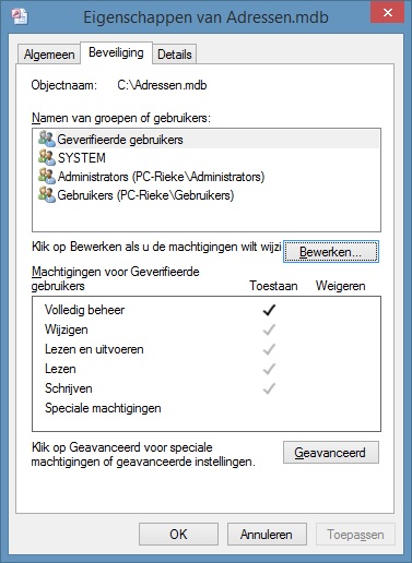

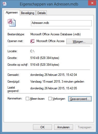

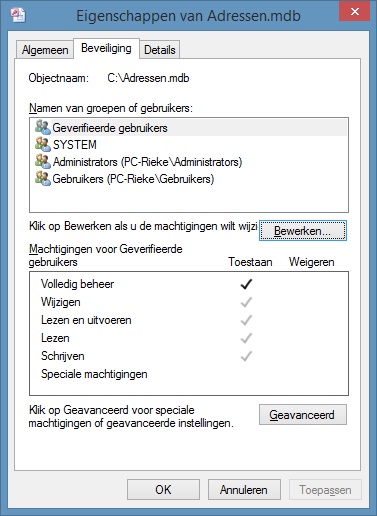

Ik heb gekeken via Eigenschappen - Veiligheid en heb volledig beheer.

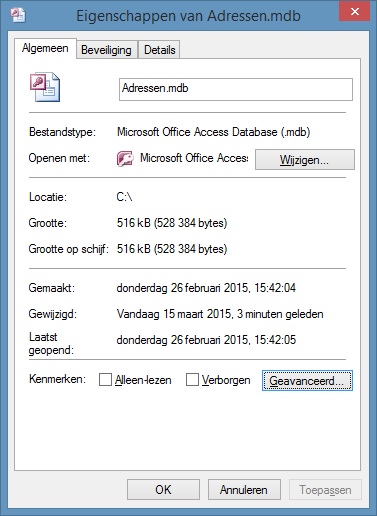

De database staat rechtstreeks in de root, niet in een map. Ik heb gekeken naar het bestand.
    64.3 KB · Weergaven: 138
    61.1 KB · Weergaven: 131

er staan 4 gebruikers ? hebbe deze alle het volledige beheer...!
Jawel, die hebben allemaal volledig beheer. Het bestand is ook niet readonly zoals je kan zien in mijn vorige bericht dat ik aangepast heb. Ik werk met Access 2007 en zal daar nog eens in zoeken. Toch bedankt voor de hulp.

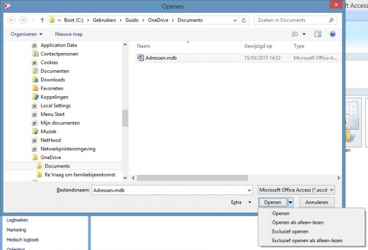

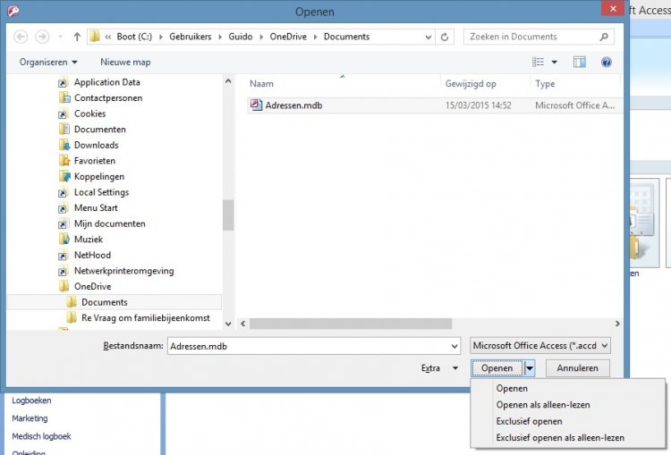

Ik heb ondertussen iets gevonden, Access opstarten en daar bij het bladeren rechts klikken op de database rechts klikken op de toets Openen en dan kan je kiezen voor exclusief openen. Ik kan nu verder maar het is wel een omslachtige manier van werken.
    48.7 KB · Weergaven: 124
