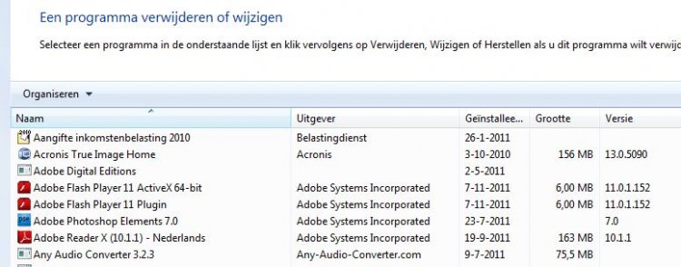

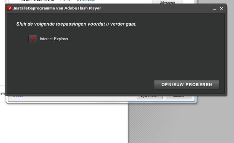

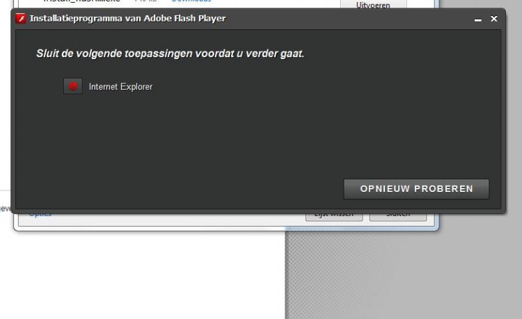

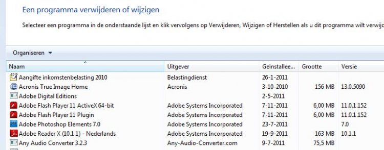

Op bijgaand schermafdrukken is te zien wat ik gedaan heb en wat het resultaat steeds is.

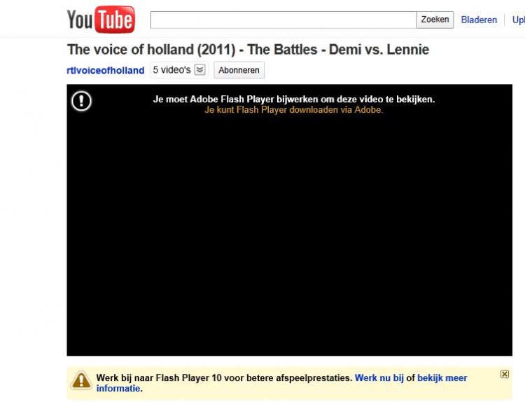

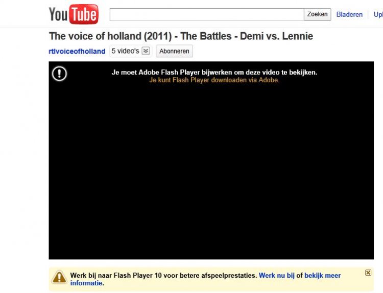

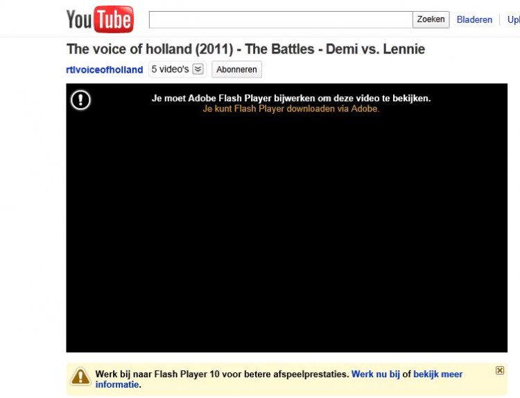

1. Ik start IE
2. Ik ga naar youtube
3. Ik start een filmpje. Dan krijg ik flash1.jpgde mededeling om te upgraden naar versie 10 (?) zie flash1

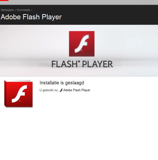

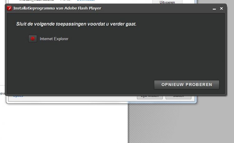

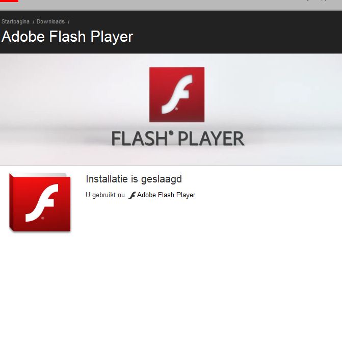

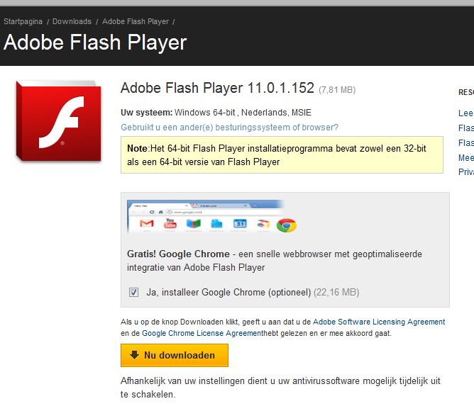

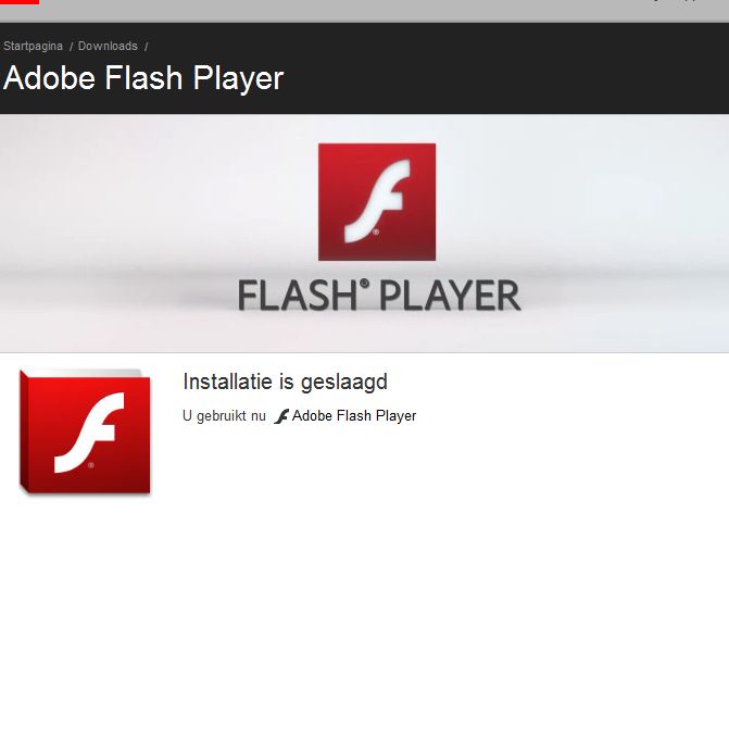

4. Ik download Flash. Moet dan wel IE afsluiten. Naar Adobesite (automatisch) en mededeling dat geinstalleerd is.
5. Opnieuw naar Youtube, maar filmpje werkt niet.

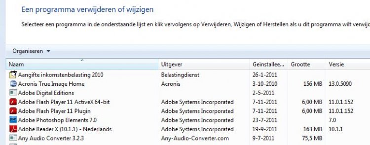

Geeft geen ander resultaat. Wat mij opvalt is dat bij "invoegtoepassingen beheren" (onder extra) Adobe flash player niet vermeld staat.

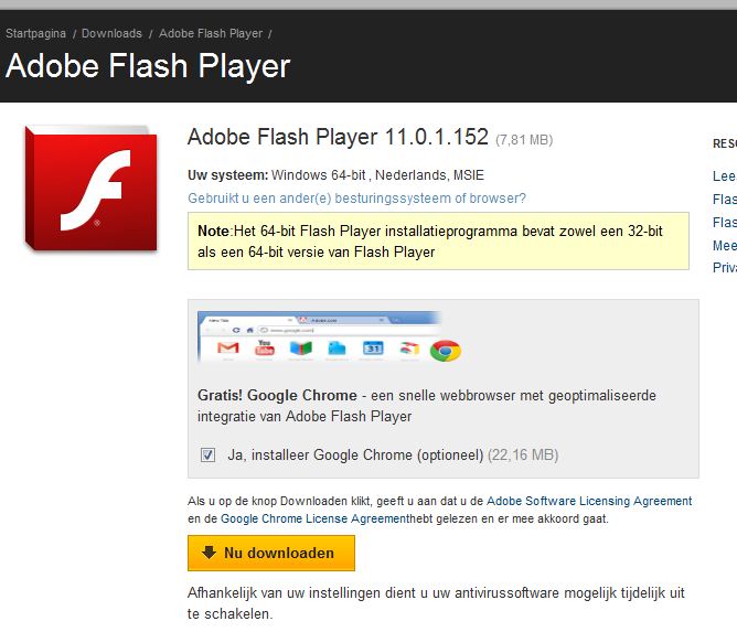

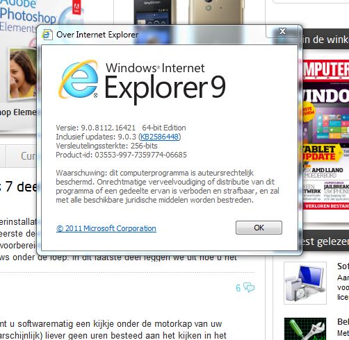

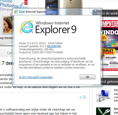

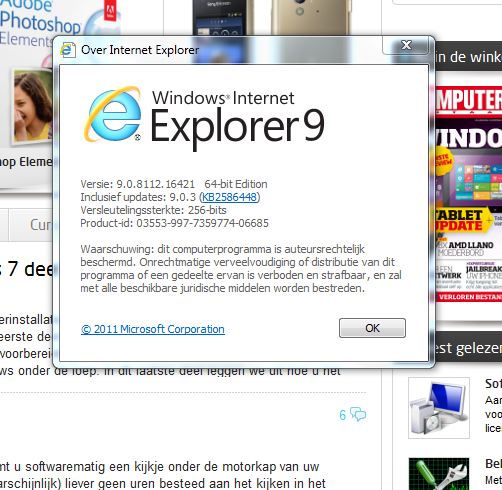

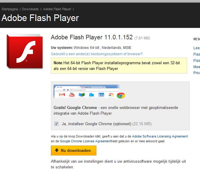

ik heb zojuist de IE 64 bit brouwser gebruikt om een you-tube-je af te spelen ...
wel eerst gaf deze dan ook de foutmelding betreffende dat er géénne flash player aanwezig was .....
heb dan de link aangeklikt bij youtube zelf en werd aanstonds naar de adobe flash player voor de 64bit gelinkt .. de youtube brouwser werd vervangen door de adobe pagina
heb deze aangeklikt ...maar het vinkje uitgezet bij de google croom...
de upgrade laten doen é voila ook in de IE9 64 brouwser speelt youtube nu af ... zie bijlages
Bekijk bijlage 8006Bekijk bijlage 8007Bekijk bijlage 8008Bekijk bijlage 8009Bekijk bijlage 8010
