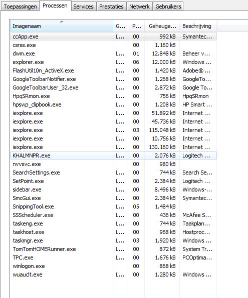

Hoe kan ik een afbeelding (printscreen) van de lopende processen hierbij voegen?
Misschien kan dat al tot enig inzicht leiden.

Beste, hierbij een knipsel van mijn taakbeheer. het valt wel klein uit precies. Maar misschien is dat geen probleem. [edit]Antwanneke: dat is geen probleem, we kunnen het vergroten...[/edit]
Misschien zie je iets dat veel tijd vraagt om af te sluiten.

graag gedaan van die tip, maar daarmee is het eigenlijke probleem natuurlijk niet van de baan. wat ik zo op het eerste zicht zie is dat er meedere instanties lopen van IE. had je op de moment van de screenshot meerdere tabbladen open staan in IE?
ik stel voor dat je in je taakbeheer één voor één alle sessies van iexplore.exe afsluit manueel (knop end process) en dat je dan je pc eens afsluit. kijk dan hoe traag/snel dat gaat. ik heb de indruk dat, indien je slechts 1 venster/tab open had van IE de boosdoener hier zit.
als het zoals gezegd plots wel vrij vlot gaat om af te sluiten zit je allicht toch met malware die superantisyware niet vond. scan dan je pc met MBAM, klik kier.
als het resultaat hetzelfde blijft zijn er nog een hele hoop processen die je één voor één manueel kan afsluiten, maar laat ons hier even mee beginnen.
