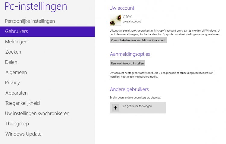

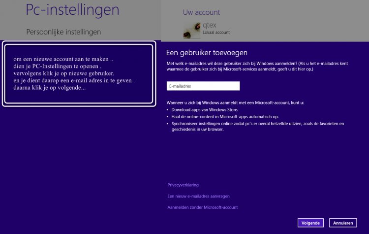

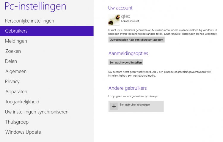

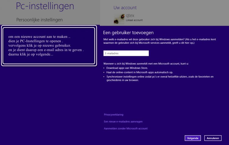

indien je via het configuratiescherm > gebruikersaccount een nieuwe gebruiker wilt toevoegen word je dus door gestuurd naar de PC-Instellingen ...

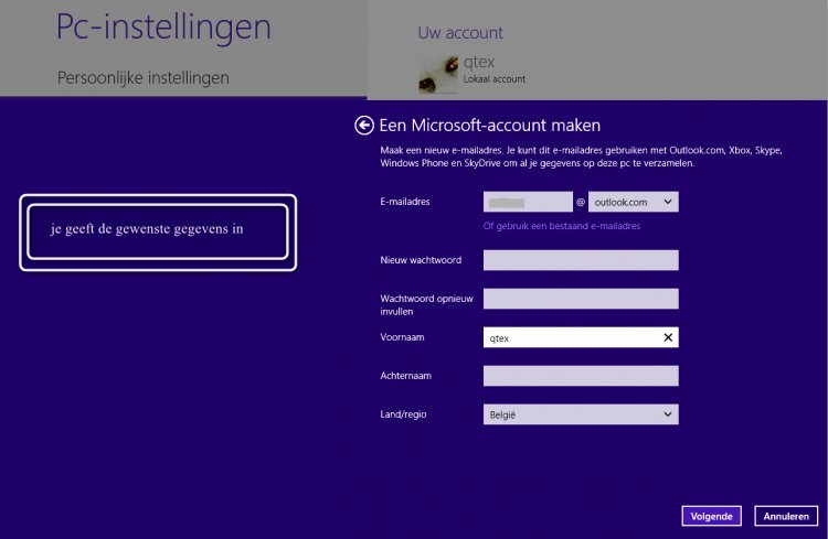

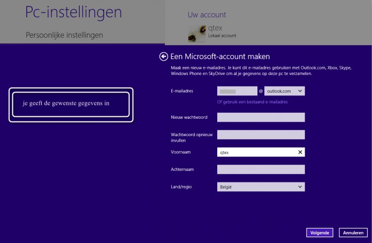

en dien je eerst een email adres in te geven daarna dien je de nodige gegevens aan te vullen ( er word in feite een totaal nieuwe Microsoft account aangemaakt !! )
