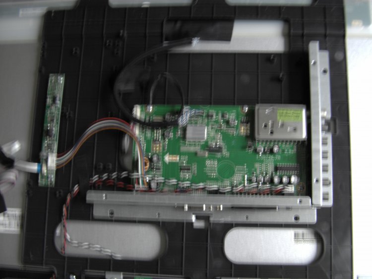

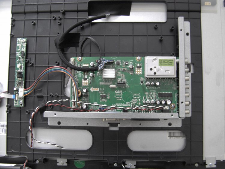

Bolstaande elco's op het PCB?
ik zie geen opgeblazen elco

Volgens mij heeft dit beeldscherm een externe 12 Volt voedingsadapter. Kan zijn dat deze niet goed meer is, is vaak het eerste wat sneuvelt van een beeldscherm.
Heb je een multimeter, meet je daar een gelijkspanning van om en na bij de 12 volt. Kan zijn dat het onbelast iets afwijkt.
Dan zou de voeding goed moeten zijn, tenzij er is met het vermogen wat hij moet leveren aan de hand is. Dat is zeldzaam en ga er van uit dat de adapter OK is.
Dan blijft er iets aan het beeldscherm zelf over. Dat is zoeken naar een speld in een hooiberg, dat kan van alles zijn.
Wat ik meestal doe is all componenten goed bekijken en zeker aan de onderkant van de printplaat of alle contacten nog goed gesoldeerd zijn. Soms worden onderdelen warm en daarna weer koud. Na vele malen krimpen en uitzetten kunnen de soldeerverbindingen losraken. Ook onderdelen zoals condensatoren kun je goed beoordelen als ze defect zijn geraakt.
Ook alle stekkertjes moeten uiteraard goed vastzitten.
Na zo'n cosmetische controle en je ziet niets geks hou ik het voor gezien en geef de raad een nieuwe aan te schaffen. Een reparatie door een specialist kan soms vele malen duurder zijn dan een nieuwe aanschaffen.
