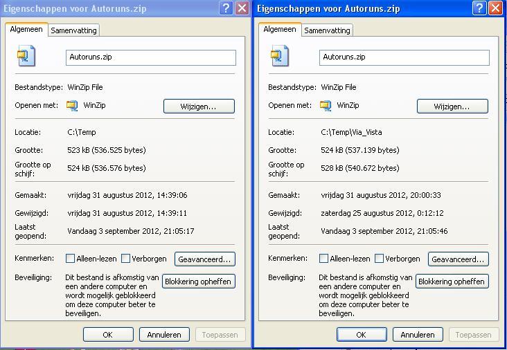

Ik heb nu ontdekt dat de twee bestanden (zie bijgaande figuur) een verschil geven in size. Het grootste bestand kan normaal geëxtract worden en kleinste is rechtstreeks gedownload met XP en geeft nog steeds problemen. Graag een oplossing.

Installeer eens 7-zip en probeer het daar eens mee. Hier geen problemen met 7zip
7-Zip
7-zip is trouwens 1 van de beste gratis compressie - de-compressie programma's.
