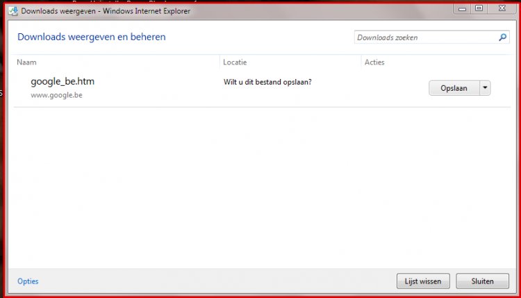

Bij een test: van de browser bescherming wanneer ik die aanzet en dan men ie explorer9 aanzet kan ik die niet meer openen en krijg ik het volgende scherm:
.Dit scherm komt steeds terug.

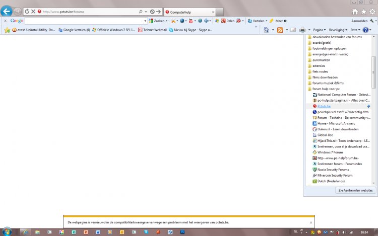

Wanneer ik men pc heropstart en naar de explorer9 ga; krijg ik een leeg venster van de explorer.

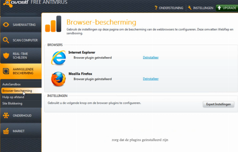

Hallo
De plugins zijn geinstalleerd dat staat er toch .
Heb gekeken in program files en vind daar wel webrep voor chrome ,safari en opera maar van ie explorer9 vind ik niets.

nppdf32.dll is een plugin voor adobe die nodig is voor de firefox web browser
klikt eens verder bij de knop " expert instellingen " daarom dat er staat dat deze geinstalleerd zijn kunnen ze wellicht ook uit staan !

welk tool gebruik je om een print screen te maken ...
ik heb eerder ook het vermoeden dat dit te maken heeft met de sandbox van avast .
Met knipprogramma van windows.Wanneer ik browser bescherming inschakel word die automatisch in sandbox uitgevoerd.
de sandbox kun je uitschakelen vermoed ik ...de rode omkadering komt dan van je sandbox !!

normaal gezien zouden deze vanzelf moeten opgehaald worden , ik zie nergens de mogelijkheid om in de IE browser een optie aan te zetten om deze plugin op te halen ..
daarom ook dat ik je voorstelde om de Avast opnieuw te installeren .
in het print screen dat hier eerder door mij werd geplaatst heb je ook een optie om de expert instellingen aan te zetten om zodoende de plugins te configureren ...
heb je deze optie al eens nagezien ?
