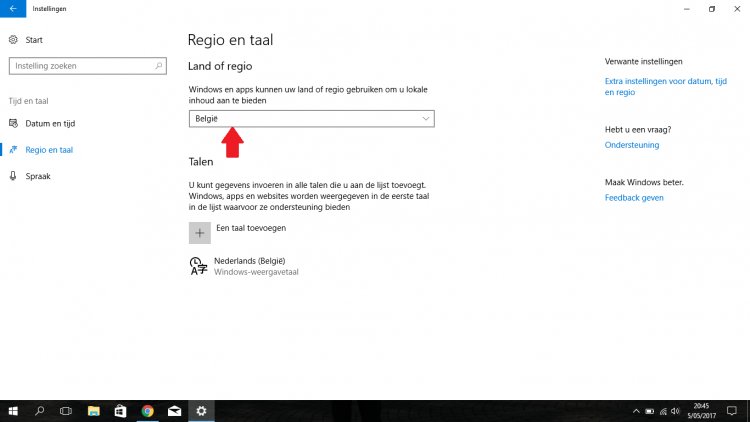

Je gaat naar instellingen ( daar kom je door op het windows logo links onder te klikken), dan klik je op het tandwieletje, dan ga je naar "tijd & taal". Daar klik je dan op "regio en taal". daar kan je dan onderaan kiezen voor Nederland in plaats van België en dan er nog onder een taal toevoegen, daar kan je als Nederland Nederlands er al aanwezig is België Nederlands verwijderen. Indien Nederland Nederlands er nog niet in staat, eerst die selecteren en daarna die van België verwijderen. Zo kan hij ook niet meer automatish terug naar België.
Bij instellingen staat er Nederland en slechts 1 taal Nederlands / Nederland.
Doch bij het opstarten staat er terug Nederlands / België en moet ik terug switchen naar Nederlands / Nederland
