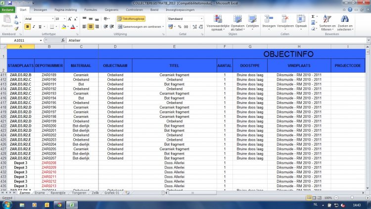

ja e maar wij hebben een inventarislijst in exel al opgemaakt ziet u ,en we willen daar onze barcodes aan linken met een extra kolom toe te voegen dan moet het toch lukken of ben ik mis ?

In zulk geval is het wel OK om je gegevens in Excel te zetten. Excel en databases zijn wel goede vrienden... (y)
thx maar zou het beter zijn mss in acces ? anders doe ik wel een opleiding acces leren kan nooit geen kwaad e ;-)
