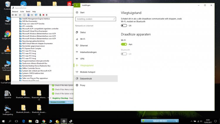

Ik heb wel de knop gevonden op deze op te zetten maar hier kan ik niet wijzigen.
Ik heb al verschillende pogingen gedaan om drivers te installeren maar ik kan bluetooth niet activeren.

Je zegt verschillende driver geïnstalleerd, maar heb je ook de juiste driver te pakken.
Wat zie je in apparaatbeheer staan ? Heeft Bluetooth daar een uitroepteken in het pictogram ?
Bluetooth krijgt in apparaatbeheer soms een eigen categorie, maar soms is deze in Netwerk adapters te vinden.
Kijk, als bluetooth niet goed of helemaal niet is geïnstalleerd , kun je deze natuurlijk ook niet opstarten.

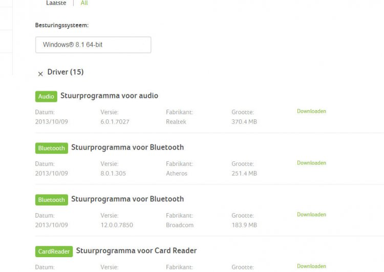

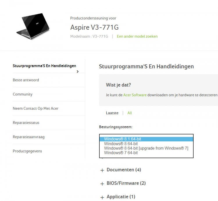

Drivers voor deze Bluetooth adapter zijn te vinden tot en met Windows 8.1
Je zegt dat hij gewerkt heeft onder Windows 10 dus probeer het eens met de drivers voor Windows 8.1 vanaf de Acer site. Er staan er twee, ik zou ze allebei proberen. Doet de ene het niet, werkt misschien de andere. Ik heb natuurlijk geen idee welke adapter in jouw laptop zit. Zal per fabricage dus wel eens een verschil zitten. Misschien is daar achter te komen met Speccy, maar omdat het niet werkt is de kans groot dat Speccy niets vind.
Ga hier naar toe en ga naar Driver (15). Product support
Grote kans dat de Windows 8.1 driver werkt met Windows 10
Maar toch nogmaals de vraag: Wat zie je in apparaatbeheer over de bluetooth adapter ?????
Check tevens alle andere drivers in apparaatbeheer omdat bluetooth niet werkt vraag ik me af of er met het vervangen van de harddisk goed werk is verricht.

bedankt voor uw advies maar dit wil niet lukken.
ik heb de drivers voor windows 8 geinstalleerd maar dit werkt niet.
Ik kan gewoon de bluetooth niet aanzetten.
