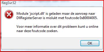

Als ik het goed lees krijg je wel de prompt open, maar is die wit? Als dat het geval is, probeer volgende dan eens:
ga naar start>uitvoeren en geef één voor één volgende bestanden in, voer ze uit door [ENTER] te duwen: "regsvr32 jscript.dll" en
"regsvr32 vbscript.dll" (uiteraard zonder de quotes ;) )

Hoi ik heb dit gedaan en krijg 2x dezelfde foutmelding.
    23.8 KB · Weergaven: 106

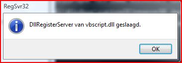

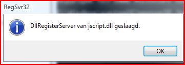

In vista
start/bureauaccesoires
rechtsklik ' opdrachtprompt ' en kies ' als admin uitvoeren '
Geef nu eens de opdrachten van Antwanneke in.
