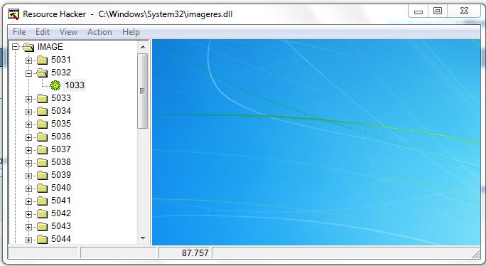

Download dan resources hacker.
Ga naar windows\system32\imageres.dll en maak jezelf eigenaar.
Pas de effectieve machtigingen aan, en daarna wijzeg je in volledig beheer via machtigingen.
Open de dll in reshack en selecteer de resolutie die overeen stemt met jouw schermresolutie.
5031 = 1280×1024
5032 = 1280×960
5033 = 1024×768
5034 = 1600×1200
5035 = 1440×900
5036 = 1920×1200
5037 = 1280×768
5038 = 1360×768
5039 = 1024×1280
5040 = 960×1280
5041 = 900×1440
5042 = 768×1280
5043 = 768×1360
Als je resolutie er niet bij staan neem je de eerste (5031)
Wanneer je een selectie maakt zie je onmiddelijk de screen, hopelijk bedoel je deze (zie bijlage).
Ik koos hier 5032
rechtsklik hier op 1033 dat je te zien krijgt en klik 'replace resources'
Blader naar de nieuwe afbeelding die je wil hebben, bij voorkeur een met dezelfde afmetingen.
Als gevraagd word naar de resources info geef je dit op:
Resource Type: IMAGE
Resource Name: 50xx (your screen resolution from above, the 50__ number)
Resource Language: 1033
Voor je naar save gaat via rechtsklik op 1033, hernoem eerst je originele imageres.dll of verplaats deze naar een andere locatie.
Hierna zou je nieuwe aanmeldschermpje moeten verschijnen.
    45.9 KB · Weergaven: 157

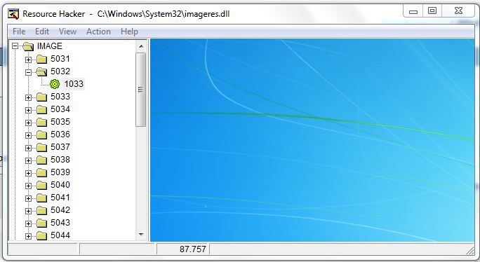

5031 = 1280×1024
5032 = 1280×960
5033 = 1024×768
5034 = 1600×1200
5035 = 1440×900
5036 = 1920×1200
5037 = 1280×768
5038 = 1360×768
5039 = 1024×1280
5040 = 960×1280
5041 = 900×1440
5042 = 768×1280
5043 = 768×1360
Ik koos hier 5032

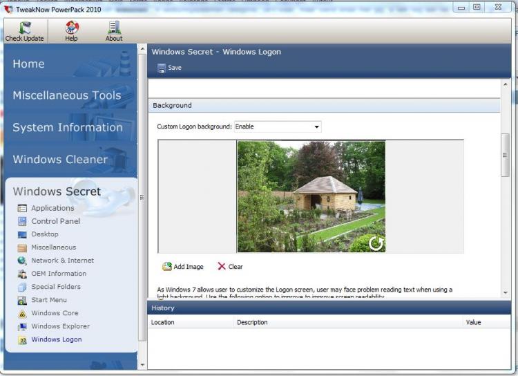

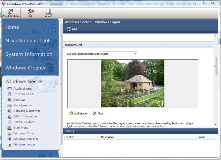

Tweakslogon doet dit allemaal op een makkelijker manier. Het opstartscherm is te vinden onder thema's achtergrondschermen. Als je daar een copy van neemt en in een tekenprogramma bewerkt als een jpg afbeelding, dan kan je die terug selecteren met Tweakslogon. Dit is volgens mij de makkelijkste en vlugste manier om dit te veranderen.
Da's waar, maar werkt enkel met jpg.
Ik ben nog aan het kijken met gif nu.
Maar ik zal niet storen en een nieuw topic starten.
Toch even meegeven.
Met tweaknow 2010 kan je naast jpeg ook bmp, png, jpg en gif gebruiken, dus bewegende dingen voor je logon screen.
    57.9 KB · Weergaven: 156
