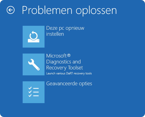

je krijgt een nieuwe link toegestuurd en deze keer lukte het me hier dus wel om via de usb stick (aangemaakt met rufus ) op te starten ...
je dient eerst de taal /land instelling te doorlopen en daarna op uw computer herstellen te klikken " klik niet op installeren "..
vervolgens klik je op problemen oplossen ..en in het volgend scherm komt dan dart te voorschijn waar je deze ook kunt starten ..
*je dient dus niet meer op de geavanceerde opties te klikken !

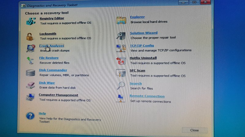

Ik heb de laatste iso gedownload en getest. Werk op nu op Win10 v2004 maar op versie 20H2 kan je maar een gedeelte van de Dart tools kiezen.
Bijvoorbeeld Registereditor en Locksmith kunnen niet gekozen worden. Met mijn Dart8.1 cd heb ik hetzelfde probleem, het zal dus aan v20H2 liggen. (zie foto, onderaan de opties die niet beschikbaar zijn staat "requires supported offline OS))
Als ik dart10 start op versie 2004 dan kan ik het OS kiezen dat moet hersteld worden, deze keuze krijg ik niet als ik start op een v20H2 pc.

bij de Locksmith staat dus vermeld dat deze een offline os benodigd d.w.z. dat het vereist is om een ondersteund offline besturingssysteem te gebruiken hetzijnde een dvd of een usb stick ..

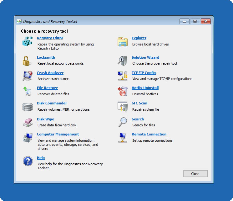

*zelf draait er hier een retail versie en ik heb wel de mogelijkheid om Locksmith te gebruiken even als de Registereditor ..
*note : noteer dat de Locksmith enkel kan gebruikt worden bij het resetten van een Lokaal wachtwoord deze is dus niet te gebruiken voor het resetten van een Microsoft wachtwoord.
Probleem is opgelost. Ik heb nu met Rufus de iso op een usb stick gezet en ja alle opties zijn terug beschikbaar ! ( dit had ik natuurlijk al dadelijk moeten doen maar ja ..)
Opstarten van een cd met dezelfde iso gaat dus niet, toch zeker niet op een uefi systeem.
