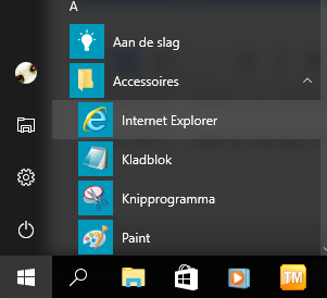

Je hebt geen Internet Explorer, welke besturing heb je dan ?
Kan zijn dat je de map van Internet Explorer eens weggegooid heb, maar tot op heden hebben alle Windows versies een Internet Explorer.
Ga maar eens naar de map Program Files, daar moet de map Internet Explorer staan met het uitvoerbestand iexplore

*op de manier vermeld door Lane vind je deze normaal gezien dus wel terug ook al staat er in start geen snelkoppeling vermeld !
heb je deze versie legaal verkregen of eerder opgehaald via een payserver ...standaard is de edge meegeleverd en ook de IE11 maar de IE11 zit dus een beetje verborgen ....is de IE11 helemaal niet meer aanwezig bij u dan heb jij een bewerkte Windows 10 in gebruik genomen.
