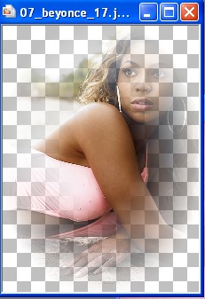

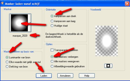

Bij elk van deze plaatjes gaan we het 2020 masker toevoegen. Dus je activeert je eerste plaatje en doet als volgt
Lagen - Masker laden/opslaan - Masker laden vanaf schijf
In je lagenpallet rechts zie je dan dit :
Het resultaat op het eerste plaatje ziet er dan zo uit.
Dit herhaal je ook op de twee andere plaatjes.

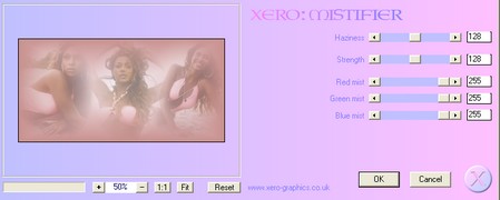

Effecten - Insteekfilters - Xerox - Mistifier met deze instellingen

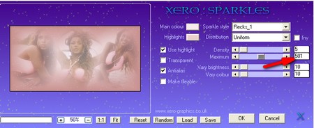

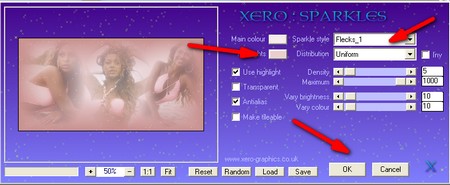

Terug Effecten - Insteekfilters - Xerox - Sparkles met deze instellingen.

Effecten - Insteekfilters - Xerox - Sparkles maar nu met deze instellingen
