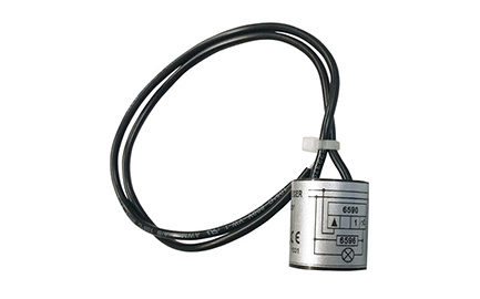

of kan dit de oplossing zijn:
S6!
ps: ter info bij de bijgevoegde pdf!!! https://www.bol.com/be/nl/p/busch-j...h=p-JC9dRXNgAu1VUiQSdJxA.2_24.25.ProductImage
  • Busch-Jaeger 6596 Compensator.pdf
    216.6 KB · Weergaven: 104
nog één belanrijke opmerking, zorg ervoor dat de lampen dezelfde wattage bezitten, gééne mix van 30- en bv 50 W, dat is dodelijk! (voor de lampen uiteraard) als ze serieel staan
