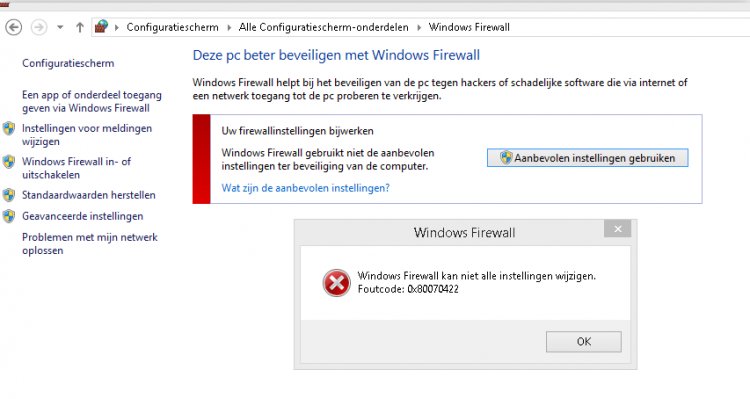

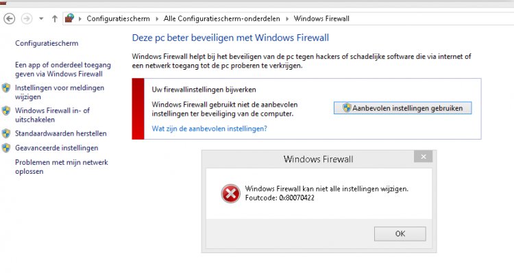

hello,
kan de aanbevolen instellingen van de firewall niet installeren
krijg een foutmelding 0x80070424
kun je me helpen aub
groetjes roland

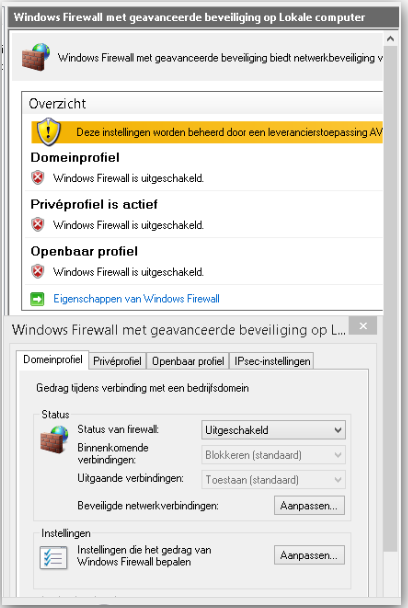

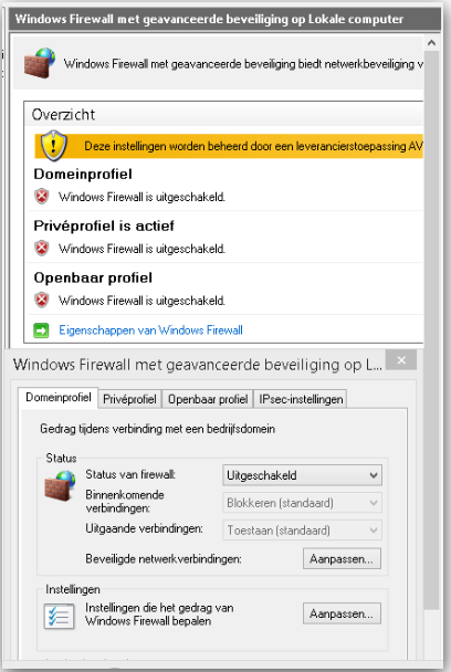

het komt er op neer dus dat de Firewall is uitgeschakeld doordat je eerder de AVG internet security gebruikte veronderstel ik dan ook .
en je krijgt dan deze fout te zien ... Ashampoo_Snap_2014.05.10_19h23m09s_004_.jpg
open systeembeheer ..
klik op de services en dubbelklik op de Windows firewall ..
zet deze op "automatisch" en klik enkel op " toepassen " klik nu ook op " starten " daarna mag je op ok klikken .
selecteer nu in je configuratiescherm de Windows firewall en vandaar klik je verder op de "geavanceerde instellingen" ..
je zal vervolgens zien dat de firewall opgedeeld is in 3 opties ..
-domeinprofiel
-privéprofiel
-openbaar profiel
klik nu op de " Eigenschappen van de Windows Firewall " en zet elke van deze aan ..
hello Qtex,
ik heb alles letterlijk gevolgd van wat u mij opgedragen hebt, maar nogmaals ........helaas
na de eerste foutmelding, heb ik ook niks anders dan foutmeldingen mogen ontvangen
vanaf automatisch en starten
en vvervolgens voor geavanceerde instellingen
jammer, jammer
in ieder geval dank voor uw medewerking
groetjes roland
