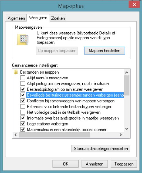

beter zou het zijn dat je deze niet te zien krijgt ...

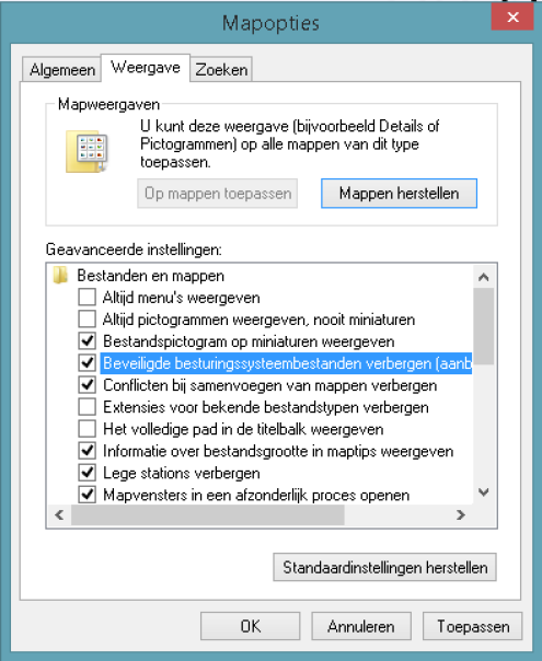

open via het configuratiescherm " mapopties "
klik op de tap " weergave"
zet het vinkje aan bij " beveiligde besturingssysteembestanden verbergen (aanbevolen )
bevestig met toepassen en ok .

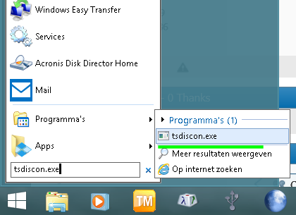

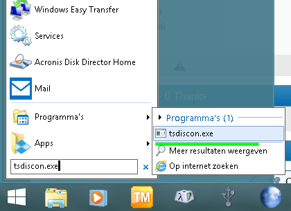

Wil je misschien een snelkoppeling op het bureaublad om snel met een andere gebruikersnaam in te loggen.
Maak dan een snelkoppeling aan met locatie C:\Windows\System32\tsdiscon.exe
Lana bedankt dat was wat ik zocht. Klein detail: het bestand tsdiscon.exe zit niet meer in Windows 8 ik heb het dan maar gaan halen op een Vista machine en op mijn Windows 8.1 pc in de map C:\Windows\System32 gezet.

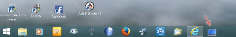

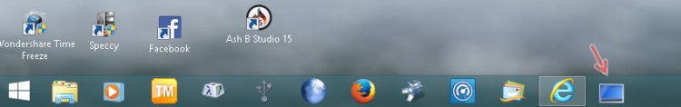

Ik wil in mijn taakbalk een snelkoppeling naar het bureaublad maar slaag daar ook niet in.
open de verkenner ..
rechts klik op het icoontje van het bureaublad ...kies hier nu " vastmaken aan start ".

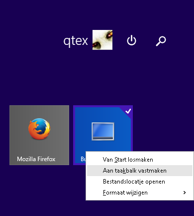

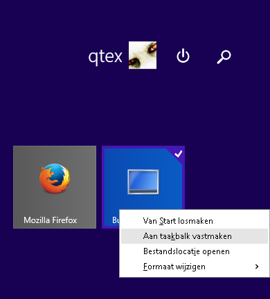

open nu de start pagina Win8.1 met de tegels !
rechts klik op het bureaublad icon en kies hier nu " aan taakbalk vast maken "
vervolgens zie je nu deze vermeld staan in de taakbalk..
