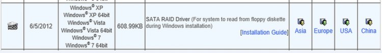

het heeft inderdaad met de juiste chipset driver te maken vermoed ik ...

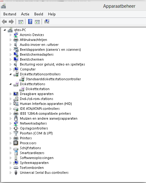

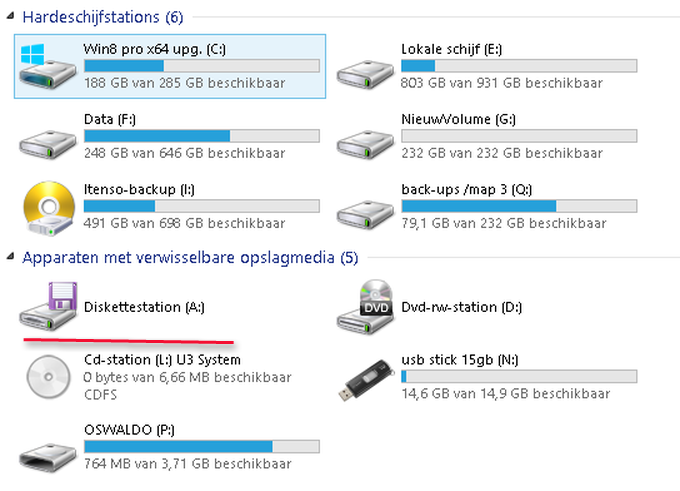

ook bij apparaatbeheer dient deze dus vermeld te staan ....
**het rare hier aan is dat ik zelfs géén floppy drive heb op deze computer !!
