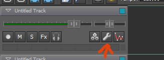

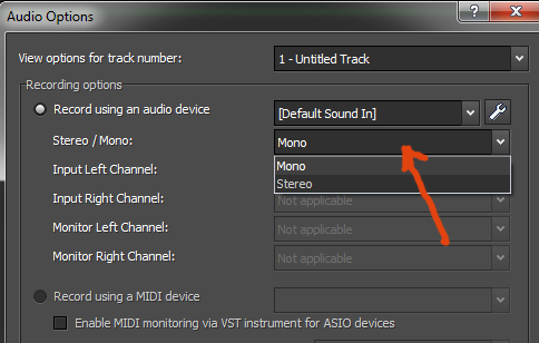

Kijk eens in Mixpad in de Track waar je de opname wilt maken bij de sleutel. De audio opties dus. Staat dit op stereo of op mono ? Bij mono heb je maar 1 balkje en bij stereo krijg je twee balkjes. Staat de audio device ook goed naar de Focusride ?

Heb je daarna nog maar 1 kanaal, check dan beide ( links en rechts ) inputs. Deze moeten naar de Focusride gaan.

Bedankt voor je respons, doch dat heb ik allemaal al geprobeerd zonder resultaat. Net zoals ik schreef krijg je op die manier inderdaad PER TRACK een mono signaal doch met verminderd volume. Wat raar is (en wat ik vergat te vermelden): telkens wanneer ik 'geluidsbeheer' of 'apparaatbeheer' open kreeg ik een melding dat het Windows process rundll32 de microfoon opent en gebruikt !!?? Daarom ook heb ik de microfoon uitgeschakeld, zelfs verwijderd doch nu krijg ik via Bitdefender een popup dat Mixpad zelf de microfoon gebruikt i.p.v. de Scarlett !!! Ik werk al vele maanden met deze interface en had tot hiertoe nog geen enkel probleem. Het is gewoon plotseling gewijzigd. Ik ben vanmiddag nog bij mijn vriend geweest die een identieke interface heeft (zij het van de 1se generatie). Bij hem had ikzelf ook de laatste driver geïnstalleerd (op aanraden van Focusrite via mail), en die heeft en geeft geen enkel probleem. Ik heb alle instellingen bij hem geverifiëerd met die op mijn pc en kon geen enkel verschil merken !!??
