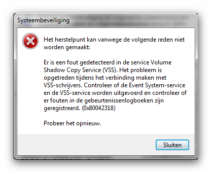

Een probleem opgedoken wat betreft systeemherstel.
Heb dat in het verleden nog nooit nodig gehad en nu op vraag van enkele personen heb ik dit willen uitvoeren.
Maar krijg eerst volgend bericht : er zijn geen herstelpunten!!!!
ik zoek dan verder en wil zelf een herstelpunt aanmaken, doch volgende waarschuwing :

De foutcode geeft aan dat er een communicatieprobleem met VSS schrijvers op uw systeem.
Neem dan een kijkje in de Windows Event log voor VSS foutmeldingen die meer informatie zou kunnen geven en controleer of de VSS service is gestart.
oplossing
Zorg ervoor dat de VSS-service niet is uitgeschakeld
Het veranderen van de opstarttype van de VSS service en herstarten kan vaak problemen op te lossen.
