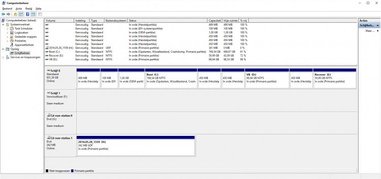

de afbeelding hieronder komt van een Medion pc ( namelijk van onze Medewerker Wawa )
zo zou deze van u ook opgedeeld moeten zijn .

Hier een printscreen van hoe het bij mij op dit moment is, hou er wel rekening mee dat ik met de size van de partities wat geprutst heb.
Als je nog info wil laat maar een kreet.
