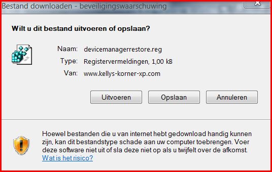

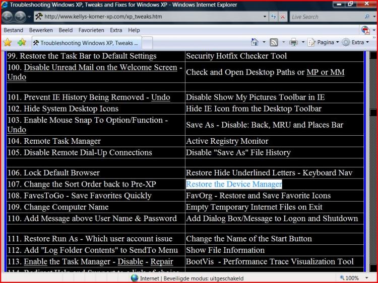

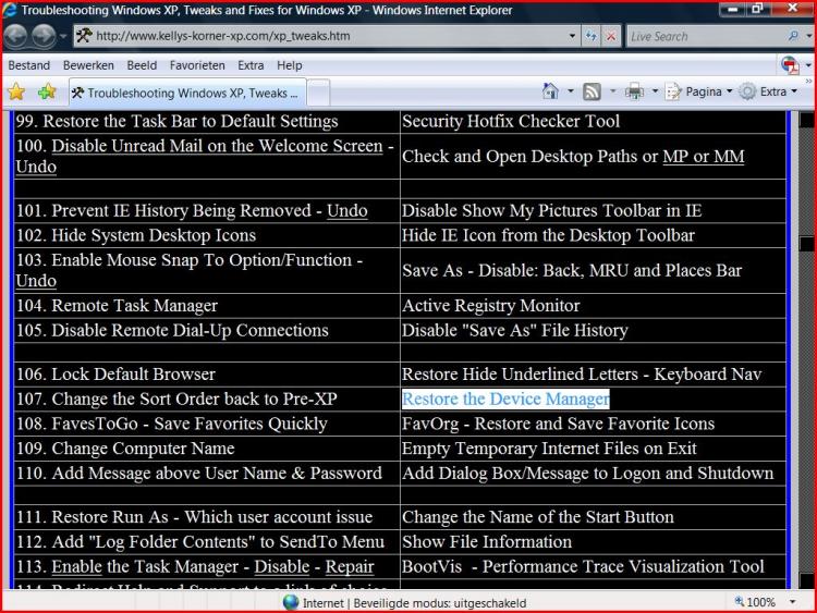

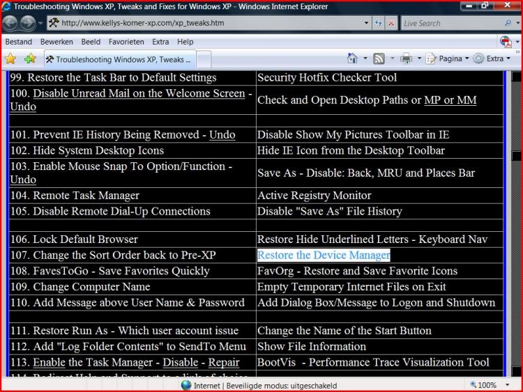

Wat je probleem betreft: Ga naar deze site Luister goed!!!
op deze site scroll je naar beneden naar regel nr 107
zie zwarte afbeelding
op de rechterkant dus rechtse kader zie je staan : restore the device manager

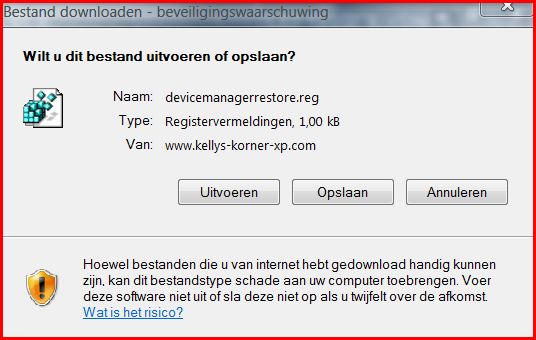

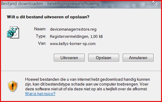

klik hierop
Zie andere afbeelding
klik nu op uitvoeren
REBOOT
