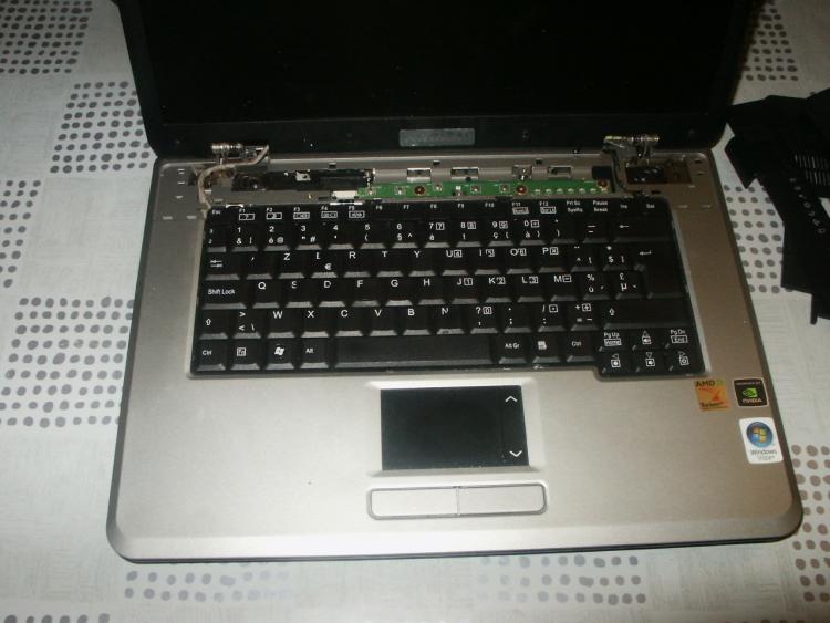

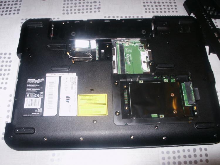

hallo kan er mij iemand hulp bieden bij het uit elkaar nemen van een laptop medion md 98300 namelijk de koeler is stukheb alles los gemaakt maar krijg em nog niet open de nieuwe koeler heb ik al

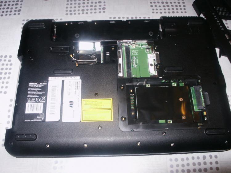

Zitten er schroefjes verborgen onder de anti slip voetjes aan de onderkant van de behuizing,
of gewoon onder een sticker?
Die truuk gebruiken ze wel eens.
Ga over dergelijke sticker een paar x met een fijne schroevendraaier, je merkt het dan snel.
Maar blijf wel van de sticker met de windowskey af, daar zitten geen schroefjes onder.

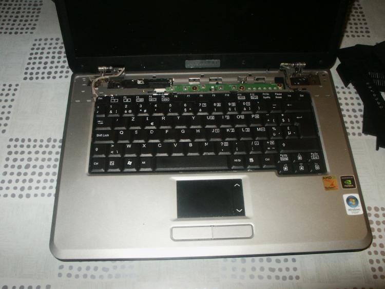

hallo heb het onder tussen open gekregen mijn toetsen bord was vast gekleeft met dubbel zijdige tape was bang om dit ook kapot te doen nu nog ineen steken en hopen dat alles terug werkt alvast vriendelijk bedankt voor jullie hulp groetjes jean
