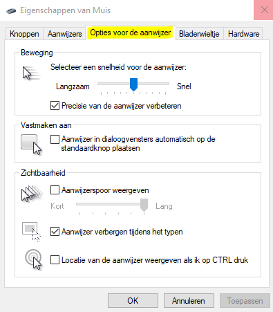

Qtex
het kan natuurlijk ook zijn dat de muis snelheid te hoog staat ingesteld ...dit kan je aanpassen ...
