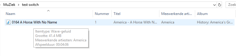

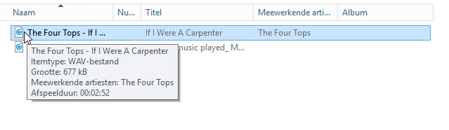

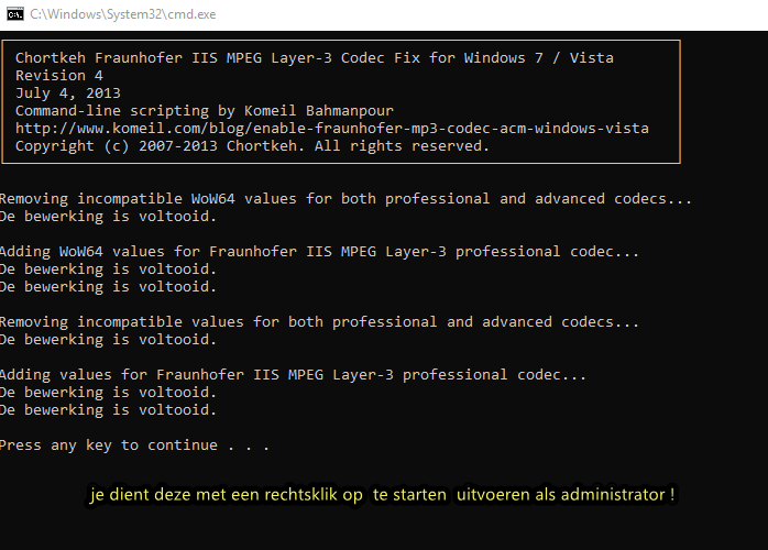

de nieuwste versie van Switch heb ik ook al binnen gehaald en die funktioneerd ook,

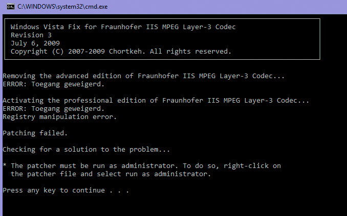

het is de chortkey die men niet meer kan installeren waardoor het bestand gelijktijdig
verkleind wordt tot ongeveer 7 a 800 KB (zie screenshots)
240218
240219
dien je de opdrachtprompt niet uit te voeren als de administrator
en welke opdracht dient men dan in te geven om deze chortkey toe te voegen aan deze converter !

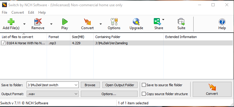

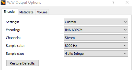

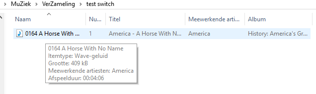

ik heb hier juist de mp3 omgezet naar wav met een totaal grootte van 409kb ligt er aan welke opties je selecteert ..
de instelling van deze opties zijn ..
