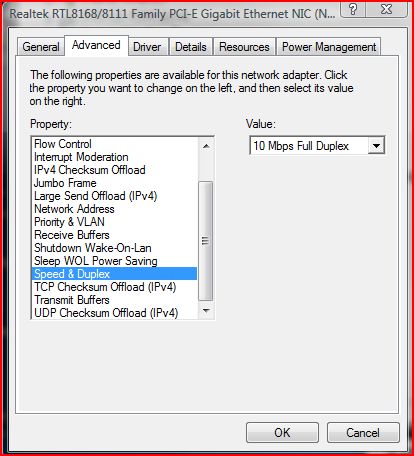

Sorry... ik was deze thread helemaal vergeten. (shame on me:)
Ik heb het inmiddels opgelost door de instellingen van de netwerk kaart van "auto" naar "10mbits fullduplex" in te stellen wat meer overheen komt met mijn router :).... en weg was het probleem ;) (in XP was precies hetzelfde probleem en oplossing!)
Vanaf die tijd geen probleem meer gehad (toch heb ik een vermoeden dat een van de updates iets heeft gedaan want ik heb vista niet weer geinstalleerd en de hele tijd deed het prima tot het ineens vervelend begon te doen.
