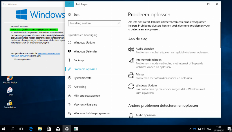

de insiders hebben versie 1703 build 15063.0 verkregen ...deze zal waarschijnlijk volgende week beschikbaar gesteld worden via de update's ..
deze versie heeft tal van veranderingen ...

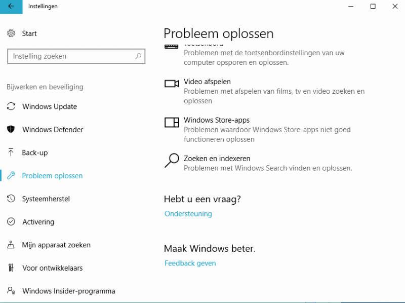

zo is het oude configuratiescherm niet meer via een rechts klik op start op te roepen ...deze is echter nog aanwezig maar via de zoekfunctie op te roepen .
ook het scherm "instellingen" heeft meerdere opties gekregen .. klik je bv op bijwerken en beveiliging dan zie je ook daar dus "problemen oplossen " vermeld staan ...

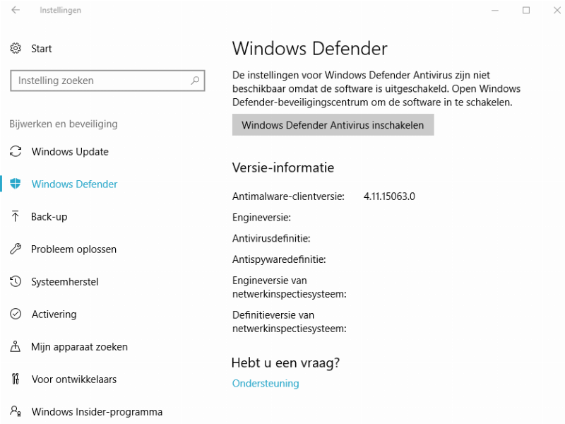

indien men dus nu Malwarebytes 3.0.6 1469 premium gebruikt dan word dus de Windows Defender Antivirus vanzelf uitgeschakeld wat eerder niet het geval was ..
de bedoeling is dus om het oude configuratiescherm stil aan weg te laten ..
hier onder een paar afbeeldingen ..

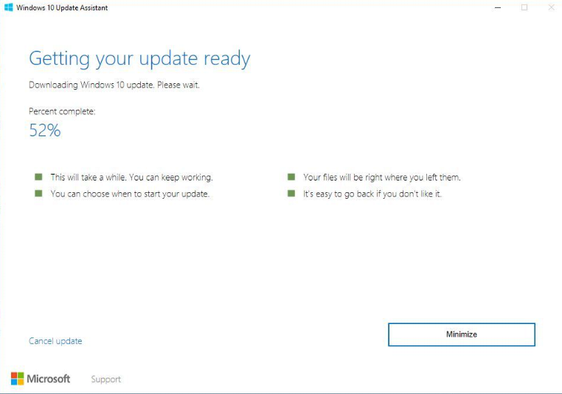

wil je de nieuwste versie gebruiken en wil je deze nu !
wel dat kan via het Windows10UpgradeTool dat te verkrijgen is ..
de update zelf word pas volgende maand vrijgegeven denkelijk in de 2de week van april ...dus voor al diegene die deze nieuwe versie nu al willen gebruiken zeg ik gebruik de Windows 10 Upgrade Tool ....
BRON : Tweakers **Gebruik deze dus niet ....zie de algemene waarschuwing !
Qtex
algemene waarschuwing ...
indien men de windows10 upgrade tool gebruikt die men beschikbaar heeft gesteld .... geeft deze dus een fout aan en inderdaad word er dan terug gegaan naar een eerdere versie ...ik zag ook hier dat build 14393.447 er op gekomen was terwijl hier in feite build 14393.969 aanwezig was ... gelukkig betrof het hier om een reserve desktop en ben ik dus in het bezit van de laatste versie die ik vervolgens een usb stick er op kan zetten ...
*wees dus gewaarschuwd en gebruik de Windows10UpgradeTool dus niet ! men heeft de verkeerde beschikbaar gesteld hier ben ik pas achter gekomen !

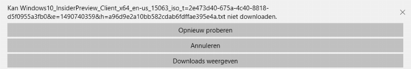

die kan ik zelfs niet eens downloaden !!
blijkbaar word deze download als onveilig aangezien ...

dit was zowel op een virtuele Windows als op mijn reserve desktop ....op de virtuele Windows zijn er geen enkele problemen vast te stellen maar op de reserve desktop krijgt Malwarebytes 3.0.6 géén updates meer binnen ...ook het opnieuw installeren van Malwarebytes bracht geen oplossing ...blijkbaar is het de Windows Defender Antivirus die deze belet om te updaten ....echter op de virtuele Windows werd de Windows Defender Antivirus in het OnderhoudsCentrum vervangen door Malwarebytes en daar update deze dus wel ..
