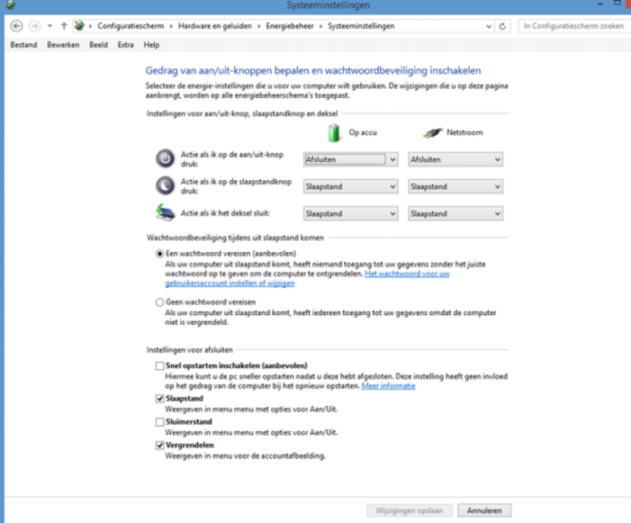

Ga om snel opstarten uit te schakelen als volgt te werk:
open het configuratiescherm
kies voor de optie “energiebeheer”
kies vervolgens voor “gedrag aan/uit knop bepalen”
Klik nu op de link “instellingen wijzigen die momenteel niet zichtbaar zijn”
Schakel het vinkje voor “snel opstarten inschakelen” uit
kies bij “actie als ik op de aan/uit knop drup” zowel bij op accu als netstroom voor Afsluiten
Wanneer je alles goed hebt gedaan zijn de opties aangevinkt / ingesteld zoals in onderstaande screenshot. Start Windows opnieuw op om de instelling te controleren.
