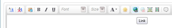

zoals je zie werd de link aangepast .."acces denied " komt er te staan indien jij dus rechtstreeks een link plaats ...
je dient eerst een vermelding te doen en vervolgens deze te selecteren om vervolgens dan de link aan te maken ..
[edit]Gebruik altijd de ikoontjes van de Editor van het forum en linkjes naar webadressen, afbeeldingen en filmpjes zullen goed geplaatst worden op het forum.
Een uitleg van de BB code is hier te vinden: https://www.pctuts.be/misc.php?do=bbcode

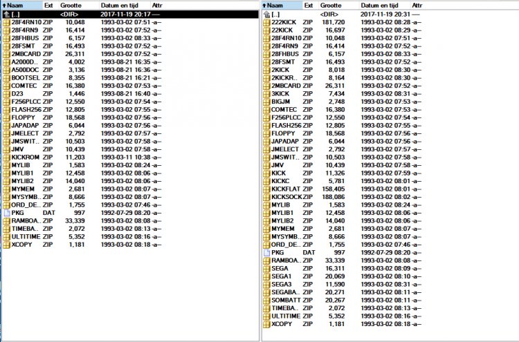

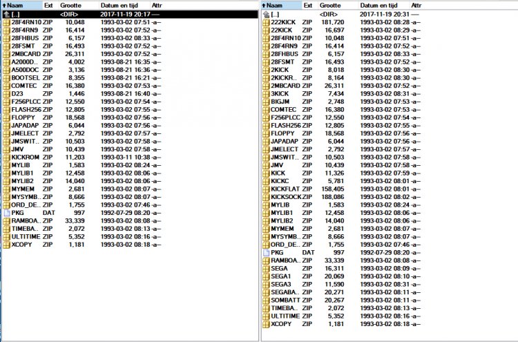

Toch wel, heb net eergisteren nog gedaan.
Van de 6 floppies van 1,44MB kon ik er 5 lezen.
Op de afbeelding zie je 2 dirs met files die dus in 1993 op die floppies geschreven zijn en eergisteren via een USB FDD naar mijn HDD gekopieerd met win10x64.
