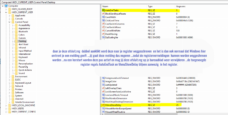

*maak ook jij eens deze speciale afsluit reg aan op je bureaublad en zie of ook dit helpt ...
Probeer of onderstaande register fix het afsluitprobleem oplost:
open kladblok en kopieer vervolgens de hieronder vermelde code ..(enkel het vet gedrukte )
Code:
Windows Registry Editor Version 5.00
[HKEY_CURRENT_USER\Control Panel\Desktop]
"MenuShowDelay"="25"
"AutoEndTasks"="1"
Klik daarna op Bestand en kies voor "Opslaan als":
- bij "Bestandsnaam" zet je Afsluit.reg,
- kies voor het opslaan bij voorkeur het bureaublad,
- bij "Opslaan als" kies je voor Alle bestanden (*,*).
Dubbelklik op Afsluit.reg en ga telkens akkoord met de Windows meldingen.
Is bovenstaande met goed gevolg gedaan, start dan daarna de computer opnieuw op.

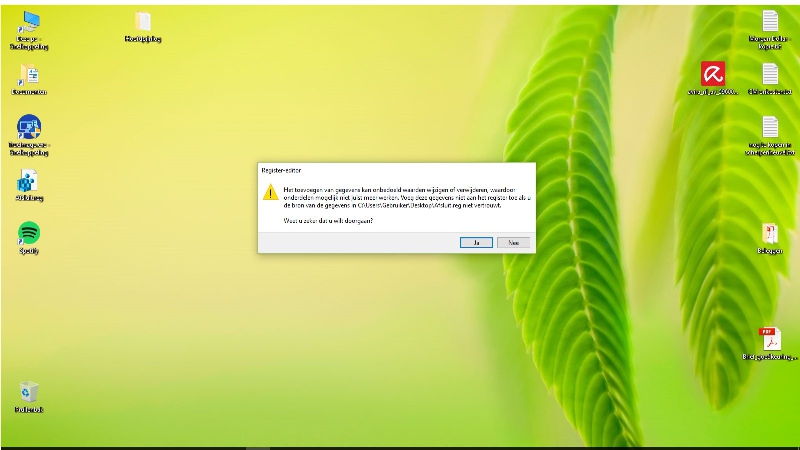

rap toch even geprobeerd en krijg dit als melding
jij dient gewoon door te gaan daarom dat ik eerder ook melde om akkoord te gaan met de Windows meldingen .

je bedoeld hiermee dus het eerder bericht met de afsluit.reg ...of dit ook daadwerkelijk je probleem verhelpt durf ik niet te zeggen ...baat het niet kun je de 2 vermeldingen weer verwijderen ..
