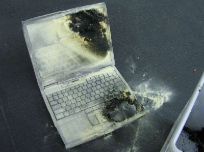

Zomaar eens een voorbeeld wat met laagspanning en hoge stromen kan gebeuren.
https://tweakers.net/nieuws/43711/opnieuw-vliegt-een-dell-laptop-spontaan-in-brand.html
Mik
Komt nog bij dat als de batterijen vuur vatten, dat ze niet te blussen zijn. Alleen onder water houden kan ze doven. Maar branden heel fel. Zeker niets vastnemen als het gebeurd.
