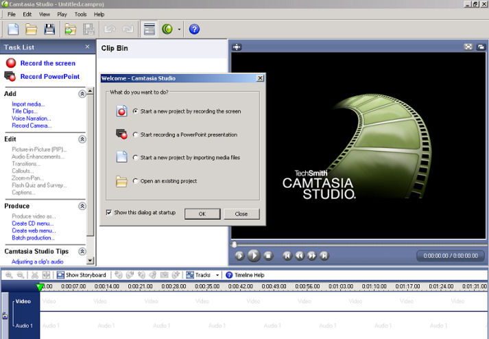

Er zijn 2 programma's die dat kunnen:
1° Camtasia : Kostprijs 299 €
http://www.techsmith.com/camtasia.asp

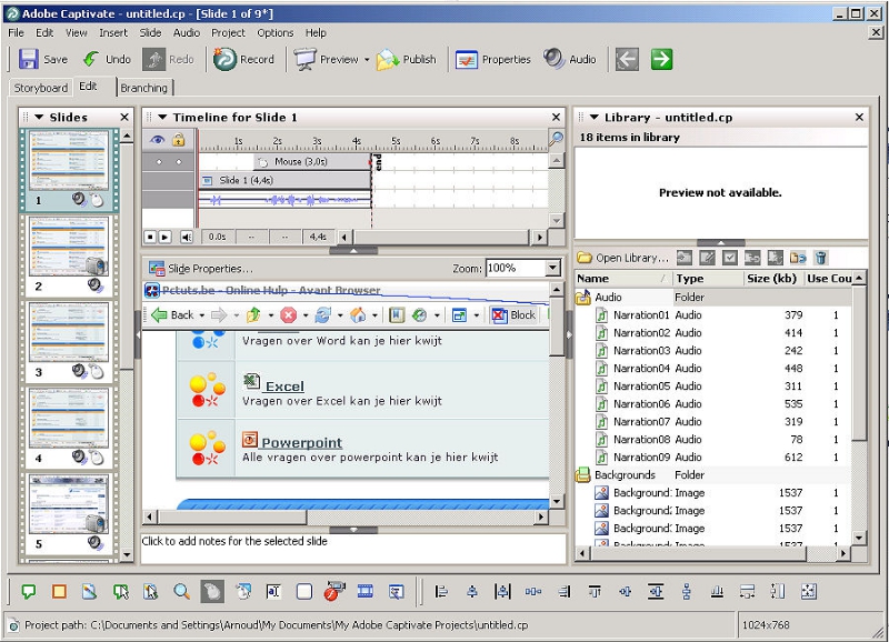

2° Adobe Captivate 2: Kostprijs 568 €
http://www.adobe.com/nl/products/captivate/
Hieronder volgen 2 printscreens van beide programma's

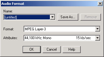

Als je het met de basisinstellingen doet is het idd niet veel soeps en dat komt gewoon door dat Camtasia zo weinig mogelijk Mb per gemaakt filmpje wil handhaven.
Maar die audioinstellingen kan je heel gemakkelijk naar je hand zetten om een betere kwaliteit te krijgen.
* Er is vooreerst al een verschil in mono en stereo
* Is er muziek in de achtergrond wens je die misschien in stereo en dan moet je uiteraald een stereo instelling kiezen ipv mono.

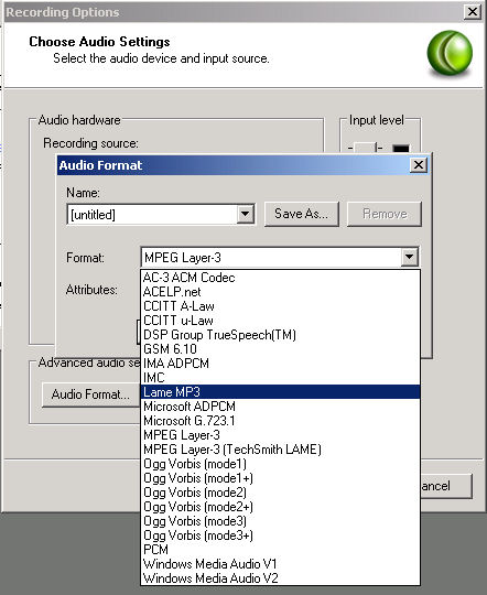

* Je kan de audio opnemen in mp3, of Mpeg layer 3, of wma, of diverse.... instellingen naargelang je codecs in je PC zitten hebt voor dit audiofile (soort). Voor Mp3 is de codec van Lame zowat de beste in zijn soort.
Gebruik evenwel steeds 44.100 kHz anders zit je met problemen op de audiokaart.
Hieronder zie je een paar printscreens waarin ik het laat zien hoe je instelt.
Dit is de basisinstelling en die trekt op nie veel ....

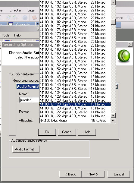

Ik ge bruik dus deze Lame Mp3 codec (of audioformaat)
En ik neem die op zoals een gewoon mp3 file van 128 kbps in CBR Mono of Stereo, je kan kiezen.
Je zal zien dat de kwaliteit al heeeeeeeeel wat beter gaat zijn.
