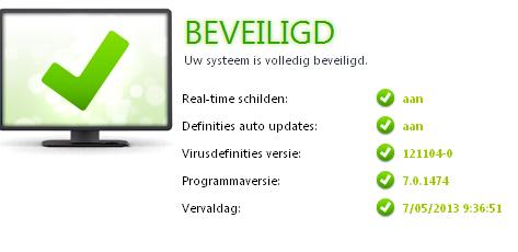

goeden avond,
bedankt voor de moeite, die staat er al op
schijnt dat die niet gelinkt was aan mijn account
dus meteen gebeurt
veel dank en groeten
    13.4 KB · Weergaven: 98
je heb avast5 in gebruik , terwijl deze nu in feite al aan de avast 7 is aangekomen ...word de versie 5 dagelijks nog geupdate ?
daarom dat je de raad kreeg om de nieuwere versie te gebruiken ...
