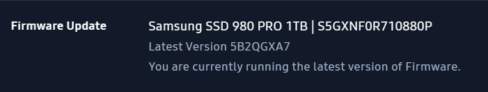

Hoe update ik mijn SSD?
Heb jij een Samsung-schijf in je pc zitten en wil je weten of je de update moet uitvoeren?Kijk dan na welke firmware je schijf precies gebruikt.
Dat kan in Windows 10 en 11 door met de rechtermuisknop op de Windows-knop te drukken.
In het venster dat verschijnt, selecteer je apparaatbeheer.
Onder apparaatbeheer ga je op zoek naar de bewuste Samsung SSD.
Een rechterklik verder selecteer je dan ‘eigenschappen’ of ‘properties’.
Daar kan je, onder de sectie ‘details’ terugvinden welke firmware het opslagmedium gebruikt.
Staat daar ‘3B2QGXA7’?
Dan is het dringend tijd om de upgrade te doen. In het geval dat er ‘4B2QGXA7’ staat hoef je niets te doen.
Om de firmware van jouw Samsung-SSD een upgrade te geven heb je eerst en vooral de juiste software nodig.
Om de firmware bij te werken gebruik je Samsung SSD Magician.
Met de SSD in je systeem hoef je alleen de software op te starten en de stappen te volgen.
