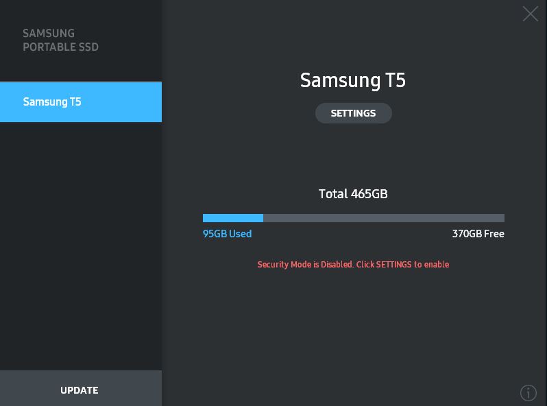

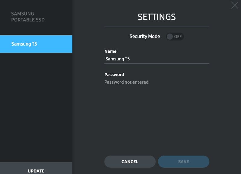

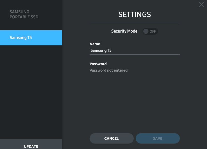

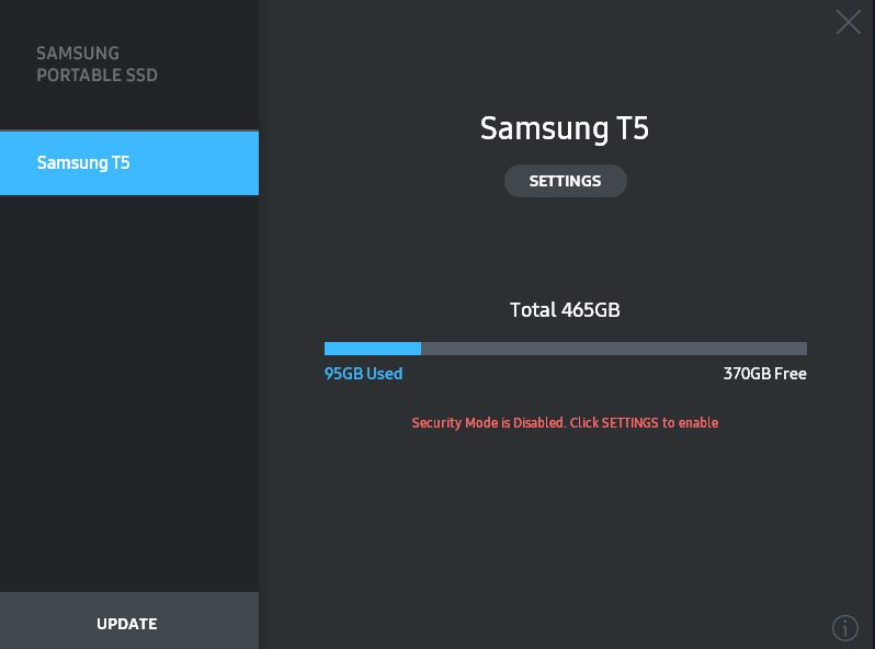

Als het goed is kunt u de encryptie disabelen met de Samsung Portable SSD software. Maar ik heb zo'n schijf niet om dit uit te testen.
Deze vind je hier voor Windows: https://s3.ap-northeast-2.amazonaws...A1EAC1BAC402/SamsungPortableSSD_Setup_Win.zip
Of hier voor een Mac: https://s3.ap-northeast-2.amazonaws...A1EAC1BAC402/SamsungPortableSSD_Setup_Mac.zip
Lees hier een stukje naar beneden bij Software en dan How do I disable the Password Protection feature.
Code:
You can disable the Password Protection feature on the Settings screen of the Samsung Portable SSD software as follows:
Click the “Set” button on the Main screen, switch the “Lock” button from ON to OFF, enter a password, and save it.
For more information, please refer to the User Manual for the product.

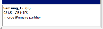

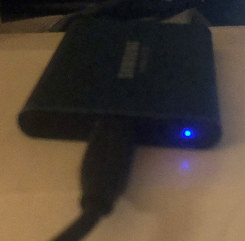

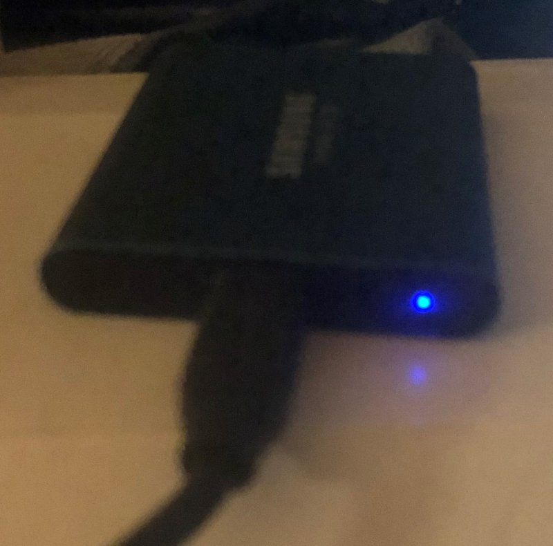

het ledje voor de power en schijf activiteiten bevind zich aan de usb c-zijde (kabel), formateren hoeft niet: klaar voor gebruik!!!
