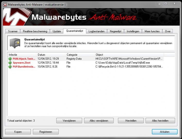

Beste mensen, ik heb door het surfen spyware binnengekregen, ik heb mijn pc gescand met Malwarebites en hij heeft 3 infecties gevonden, bijgevoegd een knipsel van de geinfecteerde bestanden, die in quarantaine zitten.

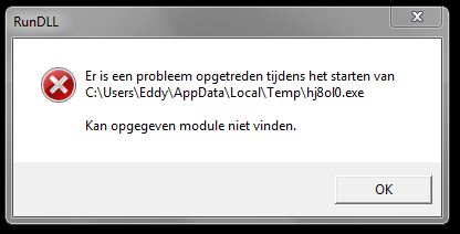

Als ik mijn pc opstart komt op het einde een vensterke voor, zie bijvoesel, mijn pc loopt ook veel trager.
Kan mij iemand op het goede spoor helpen om de pc terug normaal te laten werken.

Ruim om te beginnen even je schijf op. Voer volgende opdracht uit (typ in zoekbox); cleanmgr.exe
Selecteer je C schijf, laat even zoeken naar tijdelijke bestanden. Selecteer daarna alles en klik op verwijderen.
Waarschijnlijk staat er in de registry bij je opstart nog dingen die daar niet thuishoren, maar begin al even met de "clean manager".
Ik heb de bewerking uitgevoerd, zonder resultaat, ik zie op het klein schermpje dat hij een bepaald exe niet kan vinden, maar deze zit toch als geinfecteerd in de quarantaine-map van Malwarebytes ?

Start eens op in veilige modus en probeer het bestand dan eens te verwijderen.
Normaal kan ik de bestanden in de quarantainemap toch zo verwijderen, zonder veilige modus, en ik zou nie weten hoe ik moet opstarten in veilige modus (Wind7). En mocht ik de pc terugstellen op een eerdere datum, van voor de infectie, zou dit geen resultaat kunnen hebben?
