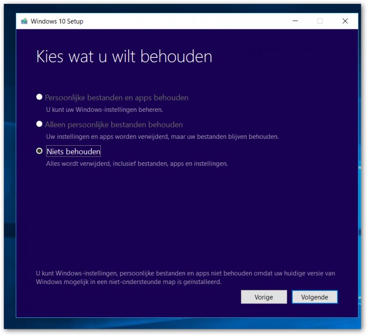

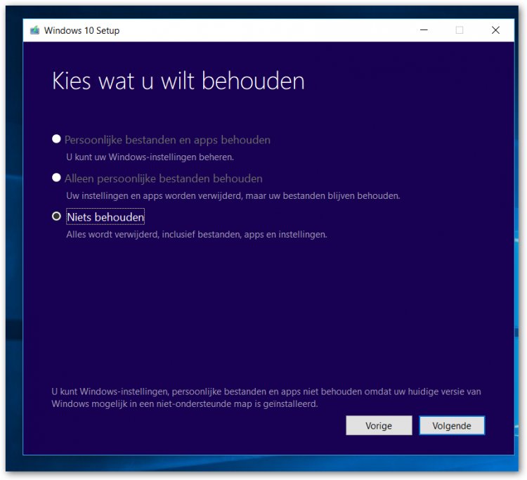

Bedankt voor je reactie, maar dit gaat niet. Zie bijlage. Windows is geinstalleerd op de c-schijf. Omdat die ssd schijf maar 80Gb is, heb ik mijn programma's zoveel mogelijk op een andere schijf (e-schijf) geplaatst. sshot-1.jpg

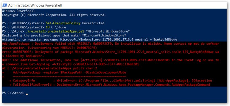

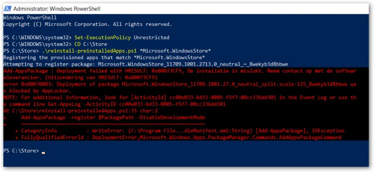

Hartelijk dank voor de moeite die je voor me doet. De uitleg bij afbeelding 1 heb ik al eens gedaan en het antwoord is dat er niets aan de hand is.
Ik denk dat ik maar moet "leven" met een windows zonder werkende apps en moet wachten tot de volgende grote voorjaars update. (De apps die ik zelf geinstalleerd heb voor de "crash" zoals bv trein, youtube, doen het wel). Alle software waarmee ik werk, zoals bv. LibreOffice, VideodeLuxe, RadioMaximus leveren geen problemen.
