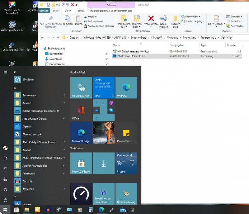

open de map Menu start en je zou de map programma's vermeld moeten zien ..kijk verder in deze en je zou vervolgens de map "opstarten " moeten zien ..
plaats in deze map opstarten de snelkoppelingen van de toepassingen die jij vervolgens gestart wilt hebben met het opstarten van de Windows .
zo heb ik als proef hier de adobe photoshop ellemens 7 snelkoppeling toe gevoegd aan deze map opstarten en zodoende word deze ook vermeld in de lijst bij start ..
*na verwijdering uit de map "opstarten " verdween deze weer uit de lijst bij start .

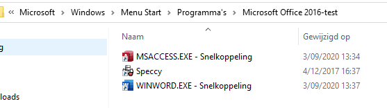

Ik ben nog wat verder aan het experimenteren geslagen. Ik heb een nieuwe map aangemaakt in de map programma's (c:\program data\Microsoft\windows\Menu Start\Programma's).
In deze map heb ik enkele snelkoppelingen geplaatst, eentje van een zelf geïnstalleerd programma en twee verwijzend naar office toepassingen.
In het startmenu zie ik de nieuw aangemaakte map met daaronder 1 programma, namelijk dat zelf geïnstalleerd programma. De office links zie ik niet.
Kan iemand hiermee verder om mij te helpen?

Dank voor jou reactie, maar dat is net wat ik zelf gedaan had. Het eigenaardige is dat ik dat ene programma zie terwijl de office programma's niet getoond worden (zie figuren)

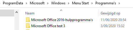

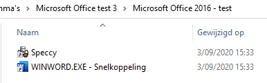

via verkenner - deze structuur aangemaakt:

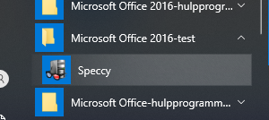

wat nu in het menu start getoond wordt:
Die beide programma's (Speccy en vlc.exe) zitten in een verschillende map ! En zoals je kan merken zijn de andere programma's niet zichtbaar.
En er klopt in uw afbeeldingen iets niet. Vergelijk de 2 afbeeldingen maar eens. Er is een map Microsoft Office 2016 - test in de ene afbeelding en in de andere afbeelding staat Microsoft Office test 3
Verschillende mappen dus en dan werkt het niet.

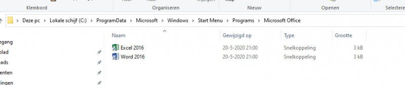

Hier werkt het wel.
Het verschil dat ik bij u en mij zie staan is de map Programma's. Bij mij heet deze Programs.
Heeft u die map Programma's zelf gemaakt ??

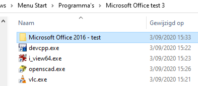

Mijn afbeeldingen kloppen wel. Ik heb een mappenstructuur aangemaakt als volgt (kwestie van wat testmateriaal te hebben):
....\Menu Start\Programma's\Microsoft Office test 3\Microsoft Office 2016 - test\
Onder de map Microsoft Office test 3 staat een submap "Microsoft Office 2016 - test" en 4 shortcuts naar programma's.
Onder de submap "Microsoft Office 2016 - test" staan 2 shortcuts
In het eindresultaat zie ik maar 2 programma's staan. (de andere 4 zijn foetsie)

Doe mij dan eens een lol en pak dit uit en zet de map Office met de twee linkje in de map Programma's op uw pc.
Kijk daarna onder de startknop of daar een map Office aanwezig is met daarin de twee linkjes. Kijk ook of de linkjes werken. Het kan gebeuren dat de linkjes niet werken als u een aangepaste Office installatie heeft gedaan en Office in een andere map staat geinstalleerd.
