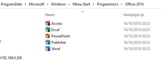

Ik heb intussen de test gedaan (office map hernoemd naar office-test)
Zie resultaat
Het staat er mooi zoals ik het zou willen.
Het mysterie blijft voor mij bestaan.

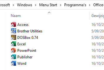

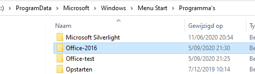

Ik heb nog dit gedaan: een nieuwe map gemaakt (office-2016) met daarin snelkoppelingen naar de office programma's
In het startmenu is deze map (office-2016) niet zichtbaar.
Nog wat snelkoppelingen toegevoegd.
De map blijft onzichtbaar in het menu start

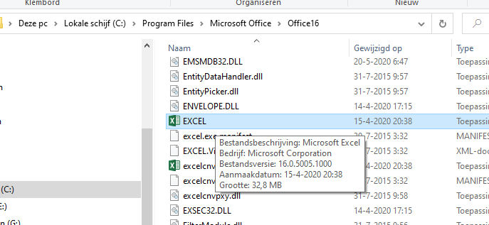

Probeer eens naar de juiste map in Program Files te gaan waar Office staat geïnstalleerd. ( Ik zal een print screen bijvoegen waar dit bij mij staat geïnstalleerd. )
Ga op een programmabestandstaan en dan rechtermuisklik en kies voor Kopiëren naar. Kies hier Bureaublad (snelkoppeling maken)
Als je dit dan dus bij Excel doet zoals in mijn print screen komt er een snelkoppeling op het bureaublad te staan.
Kopieer deze snelkoppeling in de door u gebruikte map in het Startmenu.
Als dit wel goed werkt, doe dit dan dus voor alles wat u in het startmenu wilt hebben. Eerst dus de koppeling naar het bureaublad maken en daarna deze naar de juiste map kopiëren in het Startmenu.

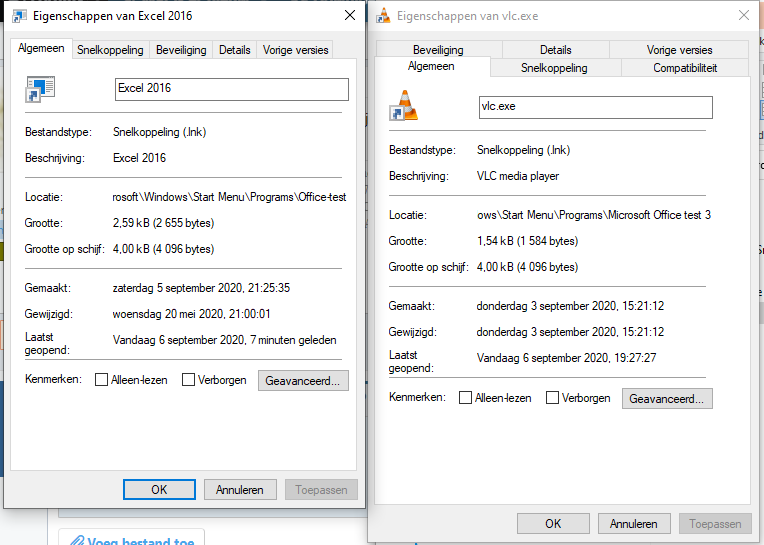

Het blijft raadselachtig. Ik heb hierbij de "eigenschappen" van 2 werkende links. Zoals je kan zien, is de locatie hier als "programs" weergegeven hoewel via de verkenner er programma's staat. Mijn versie is een native windows 10 home versie (geen upgrade).
Ik krijg bij mijn link nog een extra tabblad "compatibiliteit.
Links is de link van Skippy, rechts die van mij
