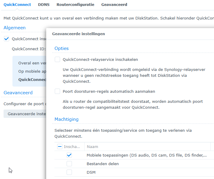

Synology nas, DSM up to date, perfect via Quick Connect bereikbaar thuis en ook op afstand.
Was een tijdje geleden dat ik DS file gebruikt heb, geraak niet meer aangemeld op mijn smartphone, al DS file verwijderd en opnieuw geïnstalleerd zonder succes.
Na een tijdje proberen aan te melden krijg ik de melding dat er geen verbinding met de server kan maken, en dat ik moet nazien dat de poorten correct zijn ingesteld, portforwarding op mijn Telenet modem, toch niet nodig of wel? voordien toch niet of is er iets gewijzigd dat het nu wel moet?

Een aantal zaken checken :
1. de poorten die je al dan niet handmatig op je router moeten opzetten én forwarden :
  1. Voor directe verbinding (wanneer mogelijk):
    • 5000 (HTTP) en 5001 (HTTPS) → dit zijn de standaard DSM-poorten.
    • Als je deze hebt aangepast, gebruikt QuickConnect de aangepaste waarden.
  2. Voor relay via Synology-servers:
    • QuickConnect maakt dan verbinding uitgaandvia standaard poorten die overal open staan, meestal:
      • 443 (HTTPS)
      • 80 (HTTP)
    • Je Android-toestel (met DS File) maakt via 443 contact met de relayserver van Synology, die dan weer contact maakt met jouw NAS.

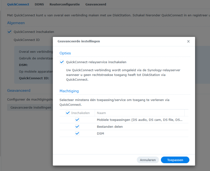

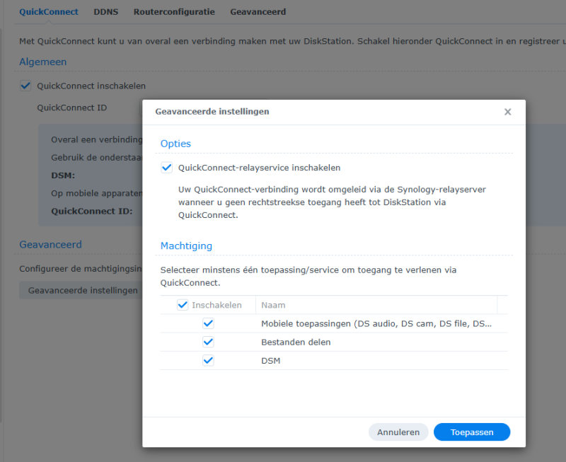

Maar de keuze tussen beiden kan je zelf bepalen in je DSM :
2. keuze van verbinding :
meer bepaald met het eerste vakje ...
