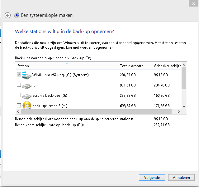

en dat klopt dus niet met het gene ik hier zie als ik in het Configuratiescherm via Bestandsgeschiedenis op de vermelding links onder in beeld verder klik op Back-up van Systeemkopie.
dan opent er zich daadwerkelijk een scherm waar standaard enkel de C is aangevinkt en kun je dezegewenst ook een andzere partitie aanvinken om mee te nemen in deze Systeemkopie.
zie deze link eens na .. http://www.pctuts.be/f484/maak-je-een-image-aan-de-windows-8-1-a-44920/

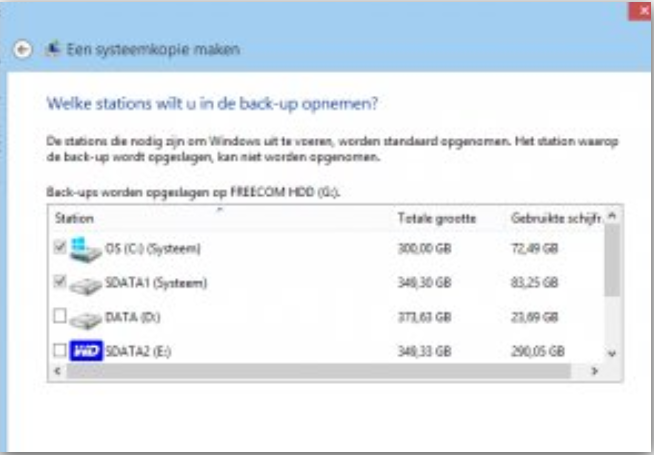

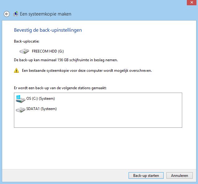

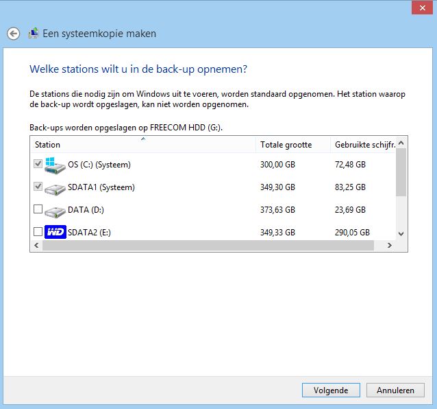

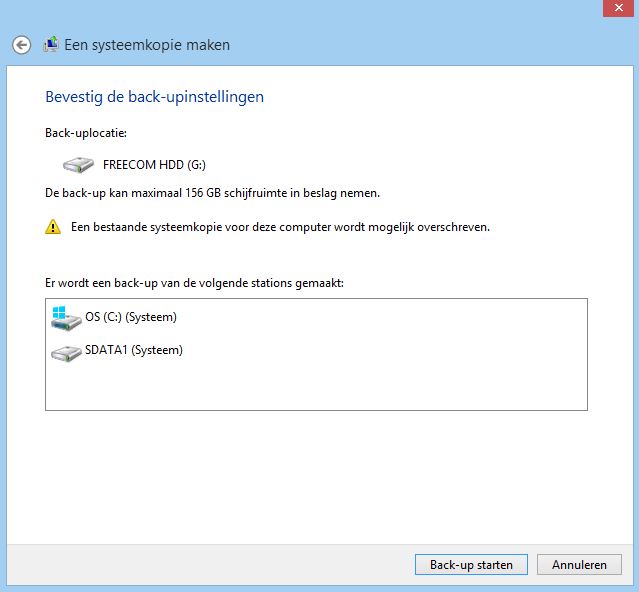

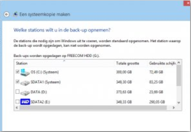

Mijn prullenbak was volledig leeg. Hier een schermopname, ik kan hier geen schijf uitvinken maar blijkbaar staat er op de beide schijven een systeem. Knipsel 2.JPG
ik weet niet of het gelukt is om de foto te plaatsen.

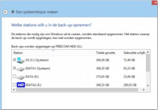

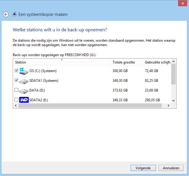

Hier is nog een knipsel.

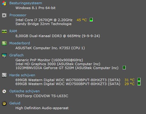

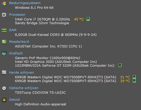

Ergens zit er wel iets fout want in mijn laptop zitten twee schijven van een 700 GB en die zijn in twee partities opgedeeld maar ik zie maar drie partities, die SDATA1 zie ik niet staan en deze wordt in de systeemkopie opgenomen. Hier zijn de afbeeldingen.

dat zal dan ook de reden zijn " dat er op de beiden partities een besturingssysteem aanwezig is " en deze kun je inderdaad niet uitvinken !
omdat je dus een systeemkopie heb opgestart worden deze dan ook daarin opgenomen...
de vraag is dan ook heb jij een dual boot ...wat zie je als je de pc opstart ?
word er je de vraag gesteld welke windows je wenst te starten !

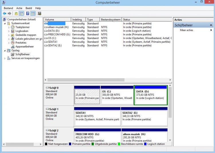

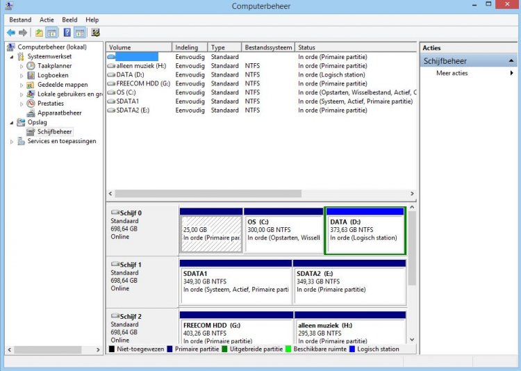

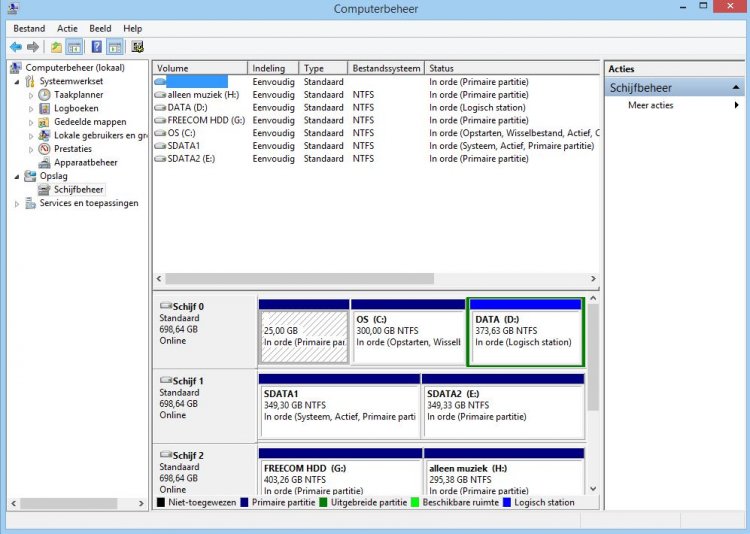

Bij schijfbeheer zie je de andere partitie wel staan , hier een knipsel van de schijven.
