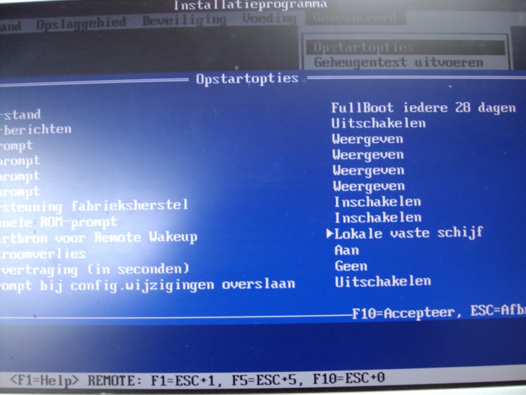

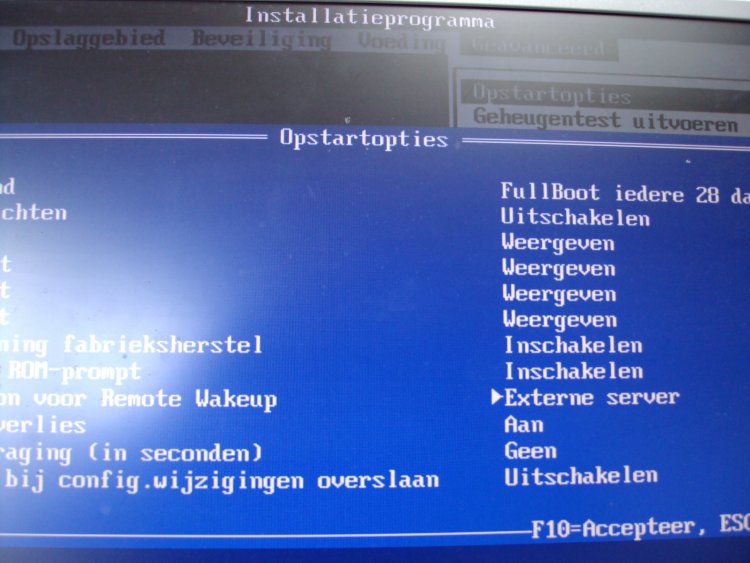

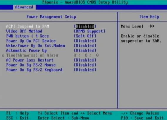

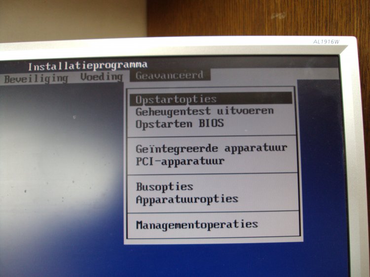

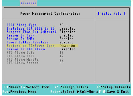

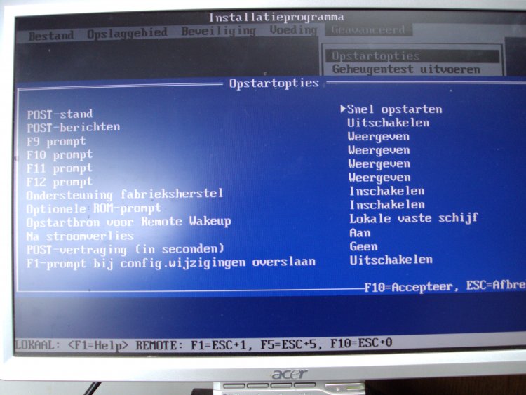

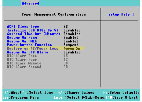

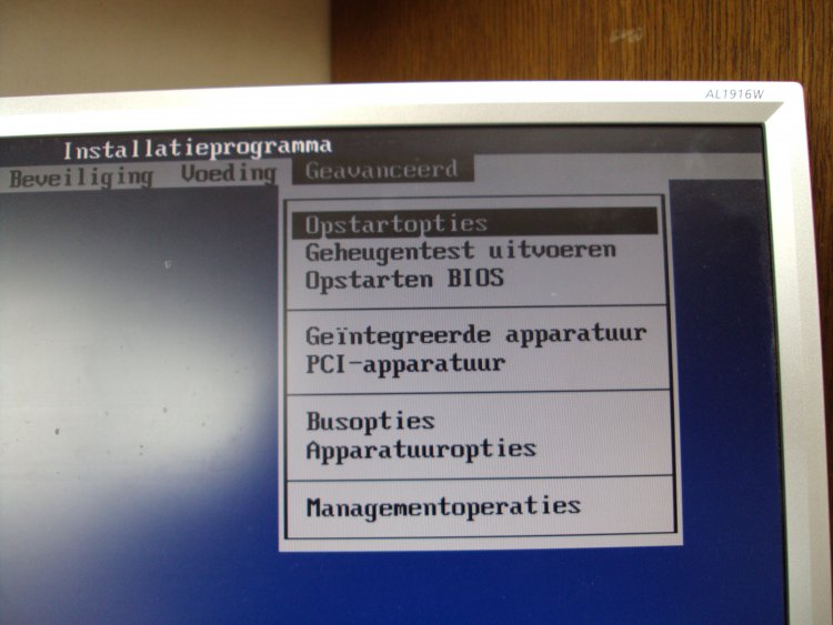

Zoek eens in het BIOS bij de Advanced settings of daar iets in te stellen is met Power On of Power Off instellingen.
Een voorbeeldje, deze start dus op als de 220Volt AC stekker aangesloten wordt.
    41.8 KB · Weergaven: 303

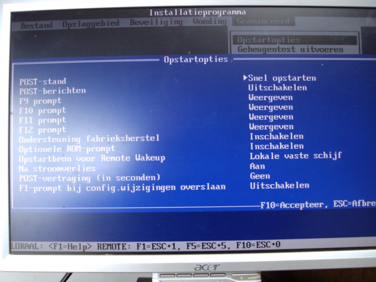

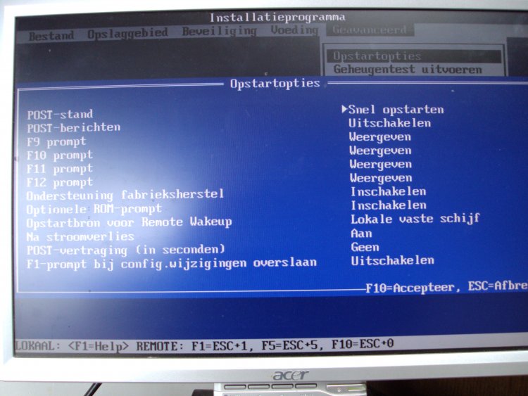

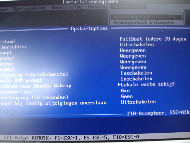

Probeer eens Na stroomverlies Uit te zetten.

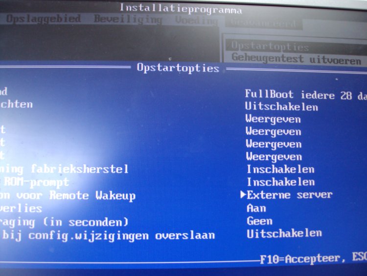

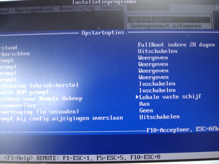

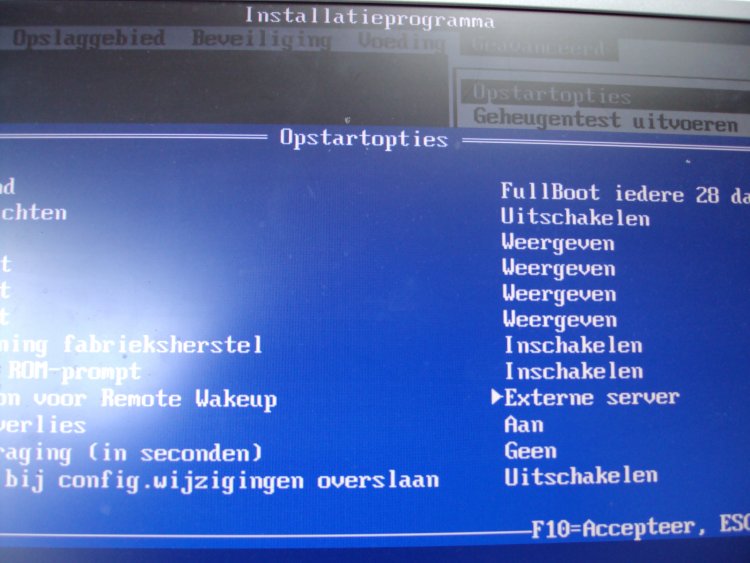

Remote Wakeup heeft hier niets mee te maken, dat is bedoeld om de pc op afstand uit z'n slaap te halen. Bijvoorbeeld via het Netwerk.
Is het een Compaq ?
Skippy, ik heb "Na stroomverlies" op "uit" gezet is het is opgelost. Bedankt voor de uitleg. Maar graag had ik eens geweten wat "een compaq" is.
Voor mij is dit probleem afgehandeld. Groetjes.

Omdat ik een Nederlandstalig BIOS zie, is mijn vermoeden dat het hier om een Compaq gaat. Deze fabrikant had vroeger op vele pc's een aangpast BIOS in dus de Nederlandse taal.
