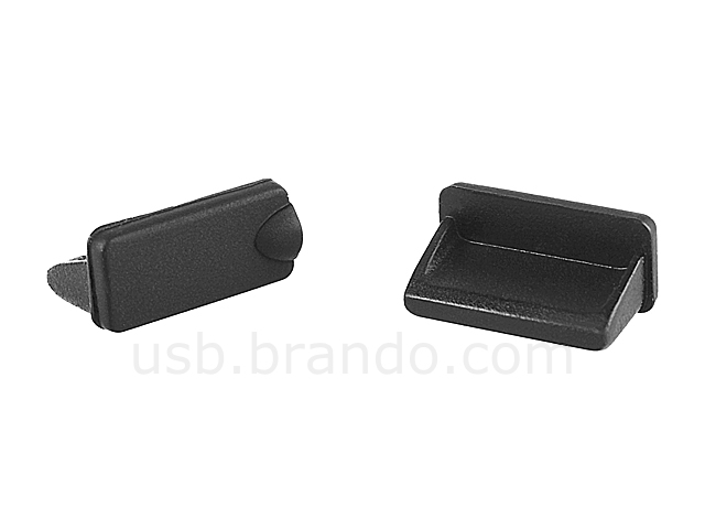

Daar heb ik laatst iets voor gevonden All about USB | USB 3.0, USB Gaming, USB Lifestyle | Brando Workshop : USB Connector Anti-Dust Stopper
vergissing uwe wege denk ik ....
er zat géén stof in de usb poort ....
