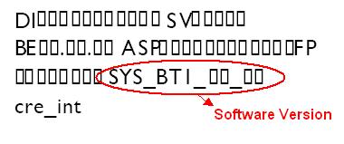

Druk op tot aan het eind van het menu Version Info (Versie-informatie) wordt weergegeven.
Druk op OK.
De softwareversie wordt op het TV-scherm weergegeven. Vergelijk de op het scherm weergegeven versie met deze upgradeversie van de firmware (BTI_35). Als deze niet overeenkomen, gaat u verder naar stap 2. Als de versies wel overeenkomen is een upgrade niet nodig.
Druk op OK.
