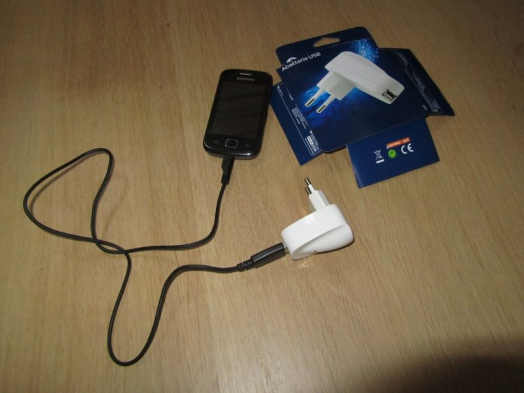

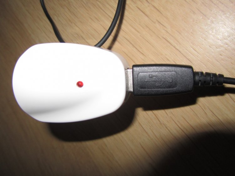

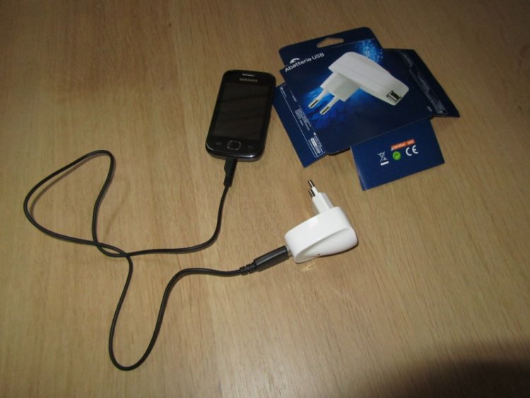

Hallo iedereen,
Een vraagje: Gisteren heb ik bij Carrefour een ladertje gekocht waarmee je usb-apparaten aan een stopcontact op kan laden. Ik wilde hiermee mijn gsm opladen, zodat dit niet steeds via de laptop hoeft. Mijn gsm laadt echter niet op als ik hem hierin plug.
Ik heb vroeger al eens zo'n soort ladertje gehad om mijn ipod op te laden en dat werkte toen ook niet. Ik ging er vanuit dat dit gewoon stuk was en heb het weggedaan. Het lijkt me nu wel heel toevallig dat dit tweede ladertje het ook niet doet. Weet iemand wat het probleem is?
Voor de duidelijkheid hieronder enkele foto's:
Alvast bedankt voor de hulp,
Rob

Dat begrijp ik niet. Ik heb hetzelfde met mijn TomTom. Maar het toestel werkt normaal op diezelfde aansluiting. Geeft zelfs weer dat batterij geladrn wordt, maar batterij wordt niet bijgeladen. Zelfs niet als men het toestel uitzet om te laden. Een normale USB zoals op pc/laptop mag ook maar 500mA leveren. Dat is de standaard voor USB. Wil je meer stroom, dan raad men aan meerdere USB stekkers aan te sluiten.
Met de lader van TomTom kan men op 5V 1,2A laden. Als men een batterij van 40A wil laden met een lader van 5A, dan kan men in principe 8 uur laden om de battreij vol te laden.
Kan men dan een lithium batterij niet laden met een stroom die minder is dan hetgeen de lithium vraagt? Indien U dat beweert wil dit ook zeggen dat ge een lithium ALTIJD oplaad in 1uur tijd???????? De tijd vermenigviuldigd met de stroom moet normaal de capaciteit weergeven.
