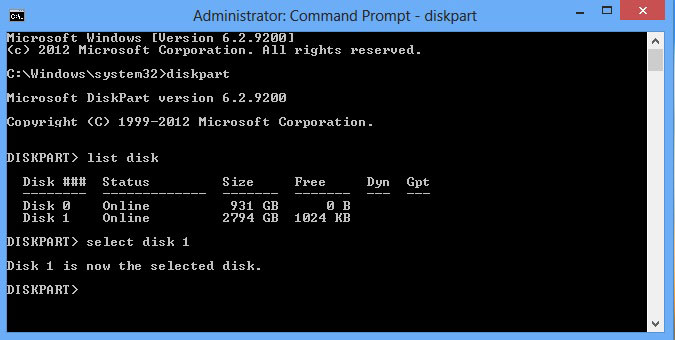

Als je diskpart gaat gebruiken zou ik eerst de opdracht list disk geven om zeker te zijn dat je de juiste driveletter gaat ingeven. Bij Size kun je dan de grootte van de aanwezige schijven zien en onder Disk zie je dan de disknummers staan. Met select disk geef je dan het juiste nummer. (Bijvoorbeeld select disk 5)
Omdat de opdracht clean definitief is en je geeft hier het verkeerde drive nummer, kan het gebeuren dat je een verkeerde schijf volledig wist en alle data zo goed als definitief verloren is.
Voorbeeldje:
