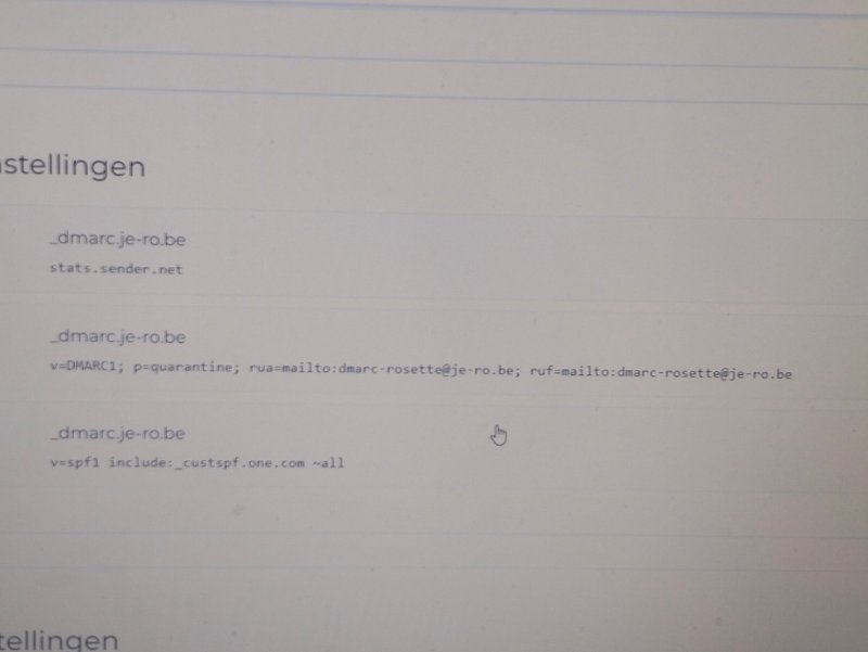

Goedemorgen allemaal,
Ik heb een klein klantenbestand, ongeveer 200 mensen. Elke maand stuurde ik een nieuwsbrief met mijn telenet-adres met Mailchimp naar de mensen. Nu is er een nieuwe wet, en dien ik via mijn zelfgemaakte website een mailadres aan te maken met DMARC, DKIM en SPF. Na dagen zoeken, een leek in die zaken, heb ik toch al DMARC kunnen instellen, en via gratis websites gecheckt of dit ok was, en gelukkig dit is OK.
Is iemand ervan op de hoogte hoe je dit kunt instellen, heb al van alles geprobeerd, maar altijd 'invalid'.
Hopenlijk kan iemand me helpen, want waar ik mijn domeinnaam (one.com) heb, die zijn ook niet erg bereidwillig.

Kan je eens laten zien hoe je SPF en DKIM ingesteld staan aub? Welliswaar foutief momenteel.
Aanpassing: gegevens staan in de screenshot zie ik.
Aanvullende vraag:
Welke SMTP server ga je gebruiken om je mails naar buiten te sturen aub?
Voor zover ik SPF ken, staat die informatie al niet vermeld in je SPF record momenteel.

Mijn DMARC is juist, echter DKIM en SPF niet. Dus dit heb ik al doorgelopen. Toch bedankt.

Hallo Rosette,
Goed dat je al zo ver bent geraakt met het instellen van DMARC, dat is al een mooie stap vooruit! Wat betreft SPF en DKIM kan het inderdaad wat lastig zijn, zeker als je bij One.com zit. Zoals anderen al hebben opgemerkt, heb je bij hen soms beperkte mogelijkheden, afhankelijk van je pakket.
Voor je SPF-record zie ik dat je al een include hebt staan voor _custspf.one.com, wat betekent dat One.com waarschijnlijk al een standaard configuratie heeft toegevoegd. Als je Mailchimp of een andere externe SMTP-server gebruikt, moet je hun SPF-specificaties toevoegen. Dit kun je doen door iets als include:servers.mcsv.net (voor Mailchimp) toe te voegen aan je bestaande SPF-record.
Voor DKIM is het meestal een kwestie van de juiste sleutel toevoegen aan je DNS, die je SMTP-provider aanlevert. Als je met Mailchimp werkt, kun je bijvoorbeeld in hun instellingen een DKIM-sleutel genereren die je aan je DNS-records kunt toevoegen.
